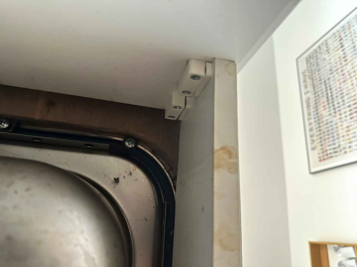

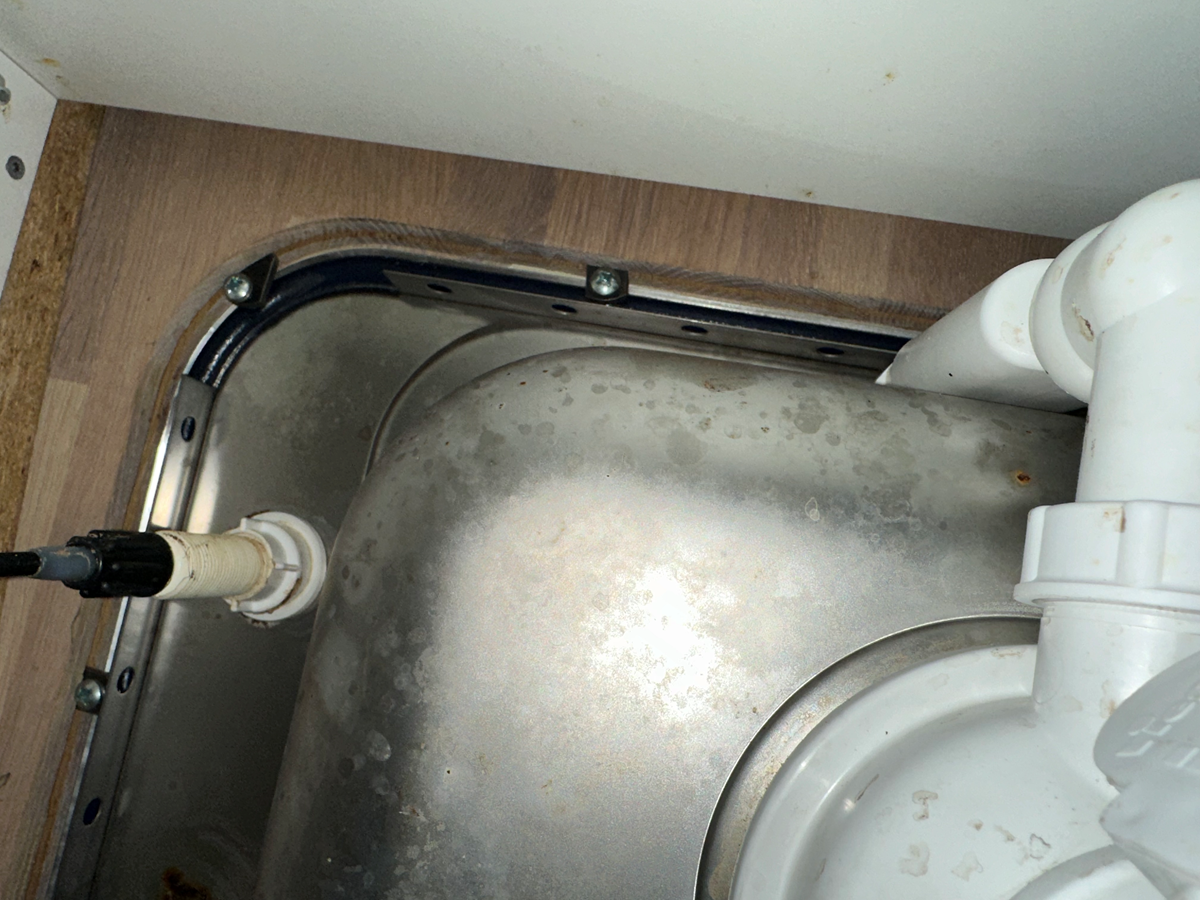

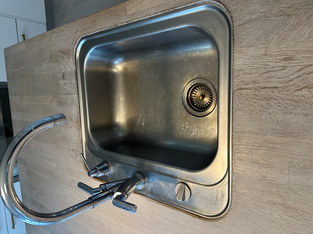

Vi ønsker at udskifte vores eksisterende køkkenvask med en kompositvask, men bibeholde den nuværende bordplade.
Monteringen af vores nuværende vask kan ses af de vedhæftede billeder. Er det en opgave, som burde være mulig, og er der bestemte ting, som jeg skal være opmærksom på? Tænker at lade en fagmand (hvilken?) udføre opgaven, men vil ikke sætte en masse i værk, hvis det slet ikke er muligt?

Du kan næppe få den samme vask, så du kan genbruge hullet. Så du skal finde en vask der er lidt større i begge retninger, så skal der fræses ud til den nye vask.
Hvis du skal have nogle til at lave det for dig, ved jeg ikke om de vil foreslå at bestille en færdig ny bordplade med udfræsning. Så vil du være frit stillet med hensyn til valg af vask.

Nej den gamle vask kan du skrue ud og du behøver ikke fræse, men kan save ud med stiksav hvis du finder en vask som er større.
Din vask ser dog lidt dyb med amaturet "indbygget" men prøv at mål måske er den bare lille.
Da den eksisterende vask er underfræst, er den også limet i flange/bordplade samlingen.
Du kan muligvis skære den fri, og få den ud af din bordplade, men at finde en kompositvask der matcher din nuværende vask (Blanco Dana, tror jeg) er umuligt. Kompositvaske er med mindre radius, så hullet vil skulle fræses om, og der er stor sandsynlighed for der ikke er materiale nok til det.
Hvis du skal have håndværkere til det, skal du have fat i en snedker til det, og i sidste ende, vil jeg vurdere du står med en dyre løsning end en ny bordplade med vask - og hvor der så er garanti på underlimningen
