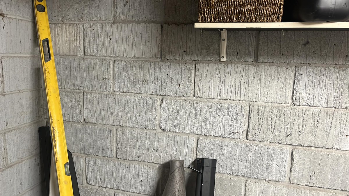

Hej alle,
Jeg har et skur som jeg er i gang med at isolere loftet og gulvet, men jeg gider ikke bruge alt for meget tid på det.
Jeg har 2 vægge med lecablokke, som jeg ikke gider pudse op, så mit spørgsmål er om jeg kan male direkte på væggen, for at gøre det en smule pænt.
Pft.
Mvh Peter
Billedet viser ikke lecabĺokke men gasbetonblokke.
Men jo du kan sagtens male direkte på blokkene. Der skal nok en primer på først.
Husk at brug en diffusionsåben maling (eg silikat) - hvis du bruger almindelig acrylmaling er der stor risiko for at du bliver ked af det inden for en overskuelig tidshorisont.
/Morten
