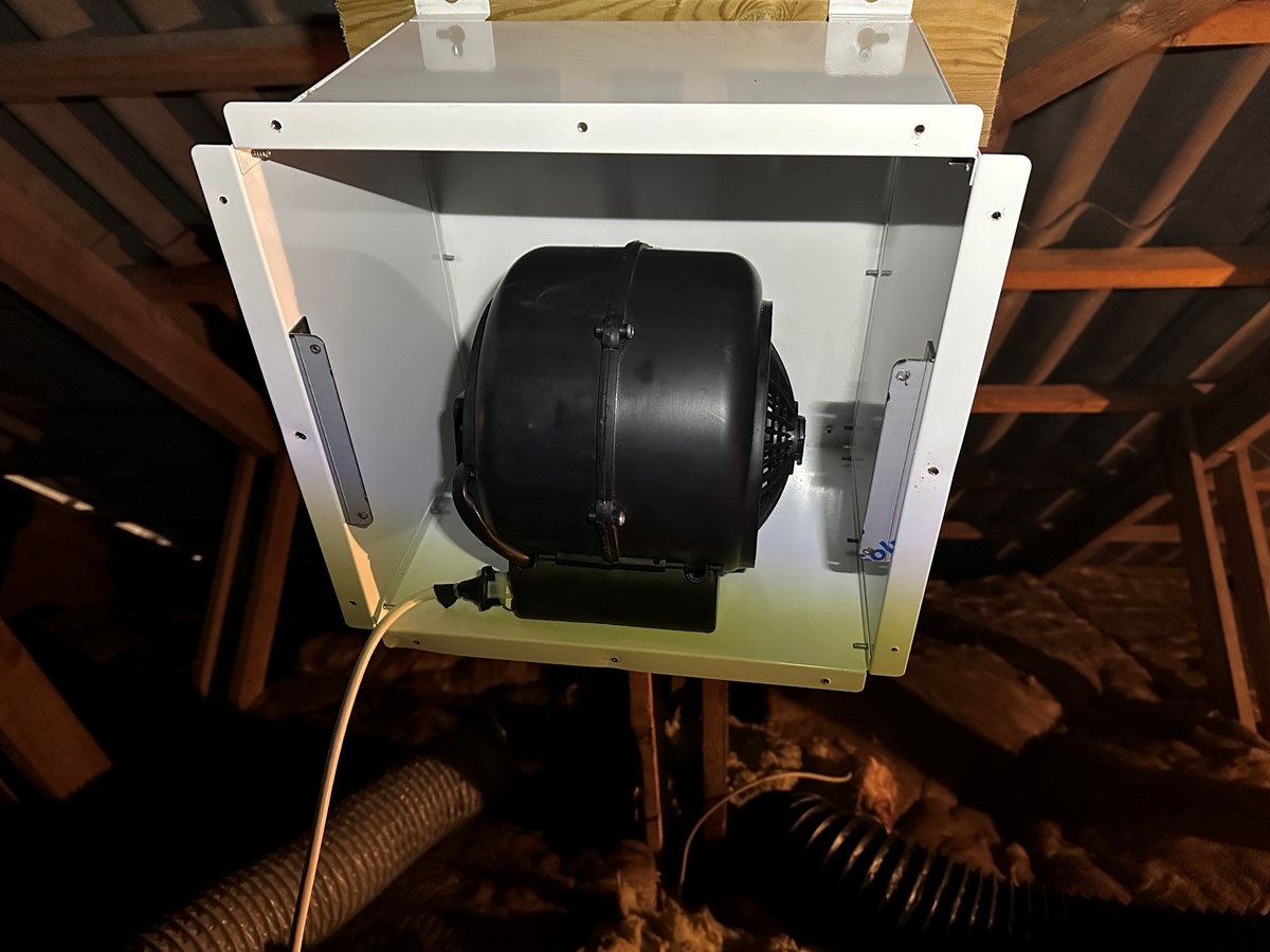

Hej har for et par uger siden installeret en Witt emhætte med ekstern motor som jeg har installeret på et åbent loft. Her for et par dage siden begyndte den så at dryppe med vand. Har sat den til motor med isoleret flex slange, jeg tjekker så instalationen i dag og finder ud af motor er våd. Ringer til Witt og de fortæller at motor kassen også skal isoleres. Nogen der har et godt fif til en isoleret kasse? Hvilke materialer?

Min (andet fabrikat) har jeg bare "pakket ind" i 100 mm glasuld...

Min Thermex har en kasse af flamingo.

 Min er også en Thermex , men den var ikke isoleret, men den er også 10 år gammel.
