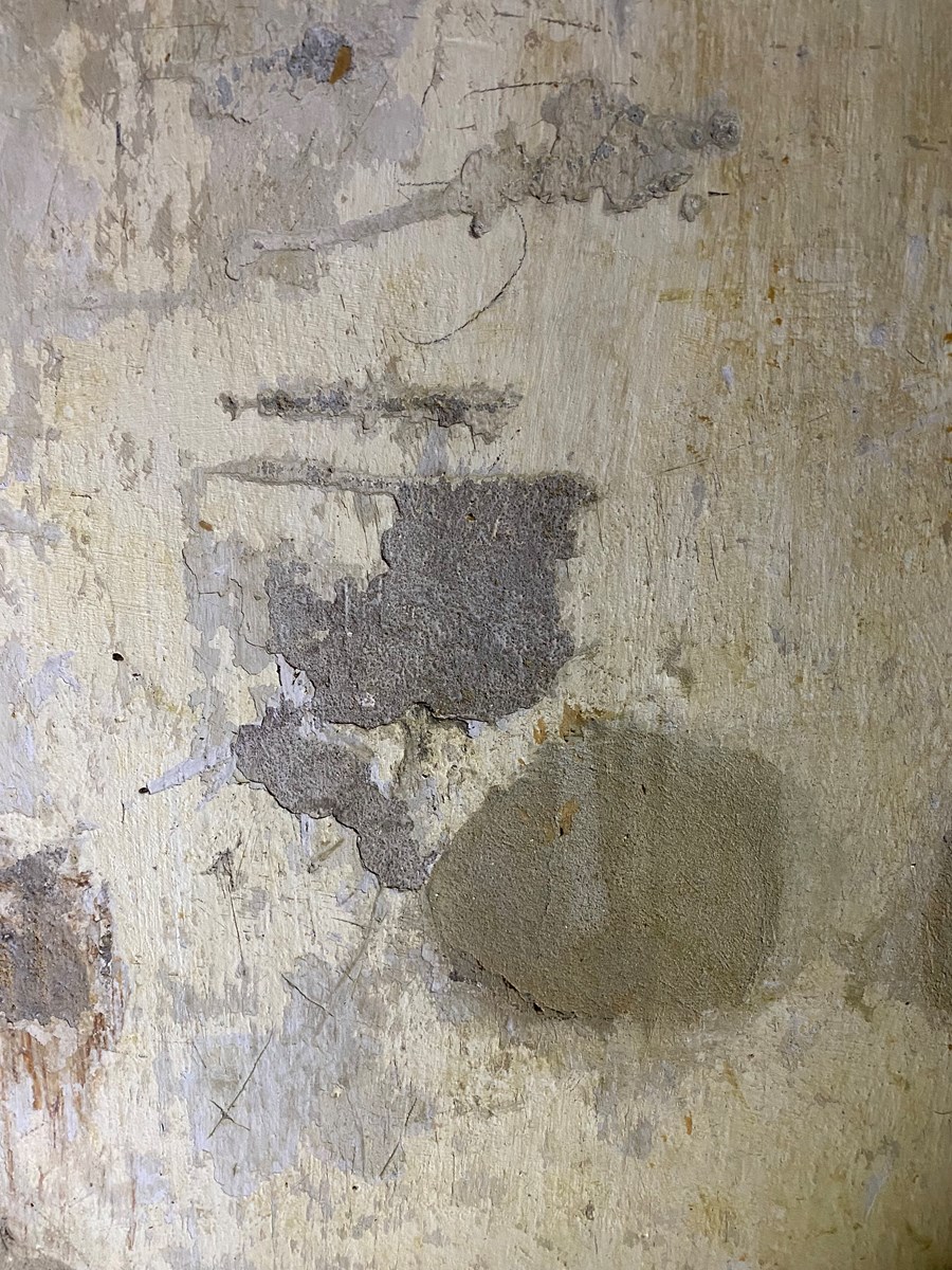

Vi har pillet tapet ned i entré og baggang. Under sidder der både mørtel, gipspuds og meget blankt malede vægge.
I resten af huset er der pudsede eller vandskurede vægge.
Hvad ville I putte på af overflade her, hvis udtrykket skal være det samme?

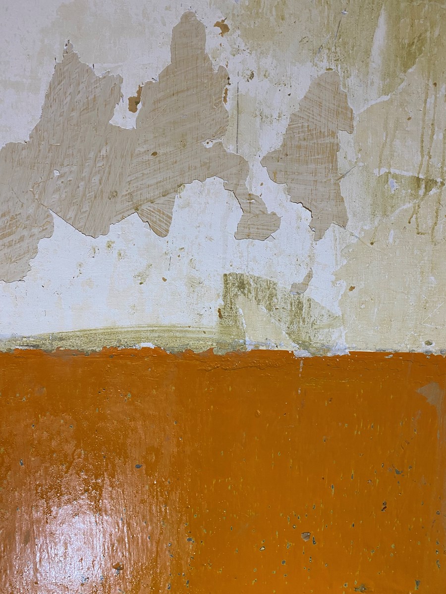

Havde også tænkt på hæftemørtel, men var i tvivl om hvordan den malede overflade ville tage i mod, fordi den er så blank.
Maler man så direkte på hæftemørtlen, eller skal der forankringsgrunder på? Eller puds og så grunder før maling?
Efter at du har ridset overfladen grundig op, så kommer hæftemørtel.
Men jeg ville nok hugge det af så du har en ensartet overflade på alle vægge.
Du kan ikke få overflade der samtidig ligner puds og vandskuring
Det blanke er gammel oliemaling. Vedhæftningen på det er elendig - har selv gjort et forsøg i sommer.
Jeg endte selv med at køre det over med korn 40 på giraffen, og efterfølgende rullespartel
