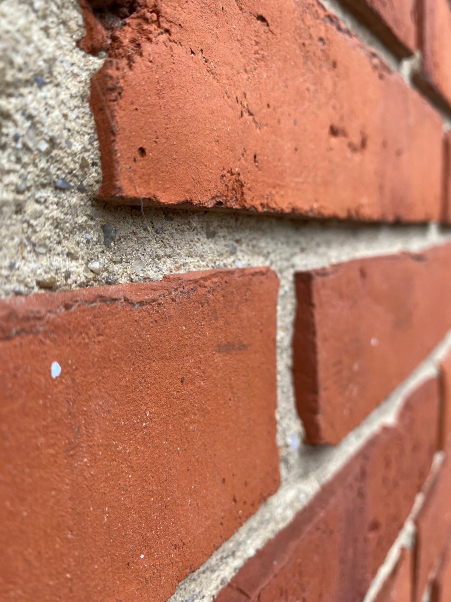

Jeg har fuger fra 1977 og vil gerne have dem trukket ud til stenen. Har talt med murer med mange års erfaring og han siger at det ikke er nødvendigt at kradse de gamle ud. Fugedybde er mellem 7-9 mm. Han vil efterfuge med KC 50/50/700.
Er der nogen med erfaring i dette?
Foto af eksisterende fuge og prøve han har lavet.

Det ser jo fint ud. Men hvorfor vil du have fuger trukket frem.?
Det bliver et pænere og mere “moderne” hus.
Det forbedrer også murværkets holdbarhed at der ikke er de små hylder som vandet kan ligge stille på hele vejen ned. Jeg ville dog være bekymret for holdbarhed af den nye fuge når mørtellaget er så tyndt.

Jeg har gjort noget lignende på et hus engang. Det var ikke meget dybere men jeg rensede det helt op først, fugede med håndblandet mørtel (husker ikke forholdet, blot at det ene var en pose og det andet cement).
Det tager laaaaang tid og er hårdt arbejde. Men pænt blev det og det holdt i de 10+ år jeg så huset. Og huset fik et mere friskt / nyere look af det.
Ved salg blev det faktisk fremhævet at det var godt håndværk. Det var jeg da stolt af. Jeg fik kyndig vejledning af en pro ved opstart og om afsyring.
