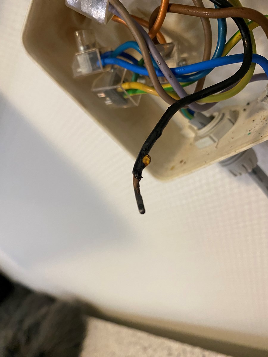

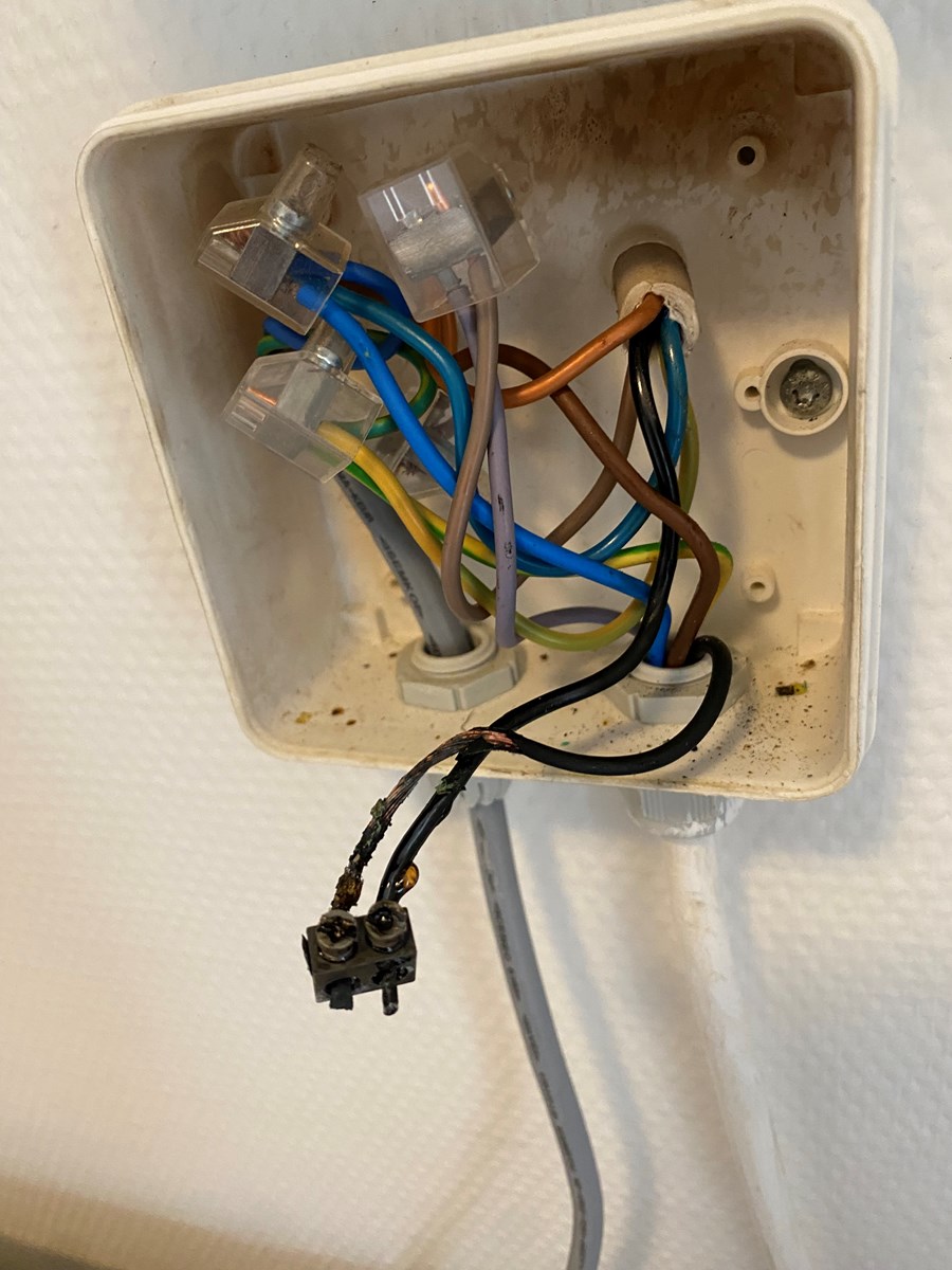

Min vaske maskine er tilkoblet en box hvori der er ledninger til el varmen men nu er der opstået en kort slutning og da jeg ikke har andre mulighed for varme huset op hvad gør jeg så ?
Kan jeg sætte noget Isoleringsbånd på, muligvis en krympeflex på og en ny samlemuffe ? Eller skal jeg klippe det nøgne ledning af ?

Ja klip de sorte ledninger over, der hvor der er frisk yderkappe, afisoler, og på med en ny samlemuffe.
Men vær lige opmærksom på, om der sker en overophedning igen..

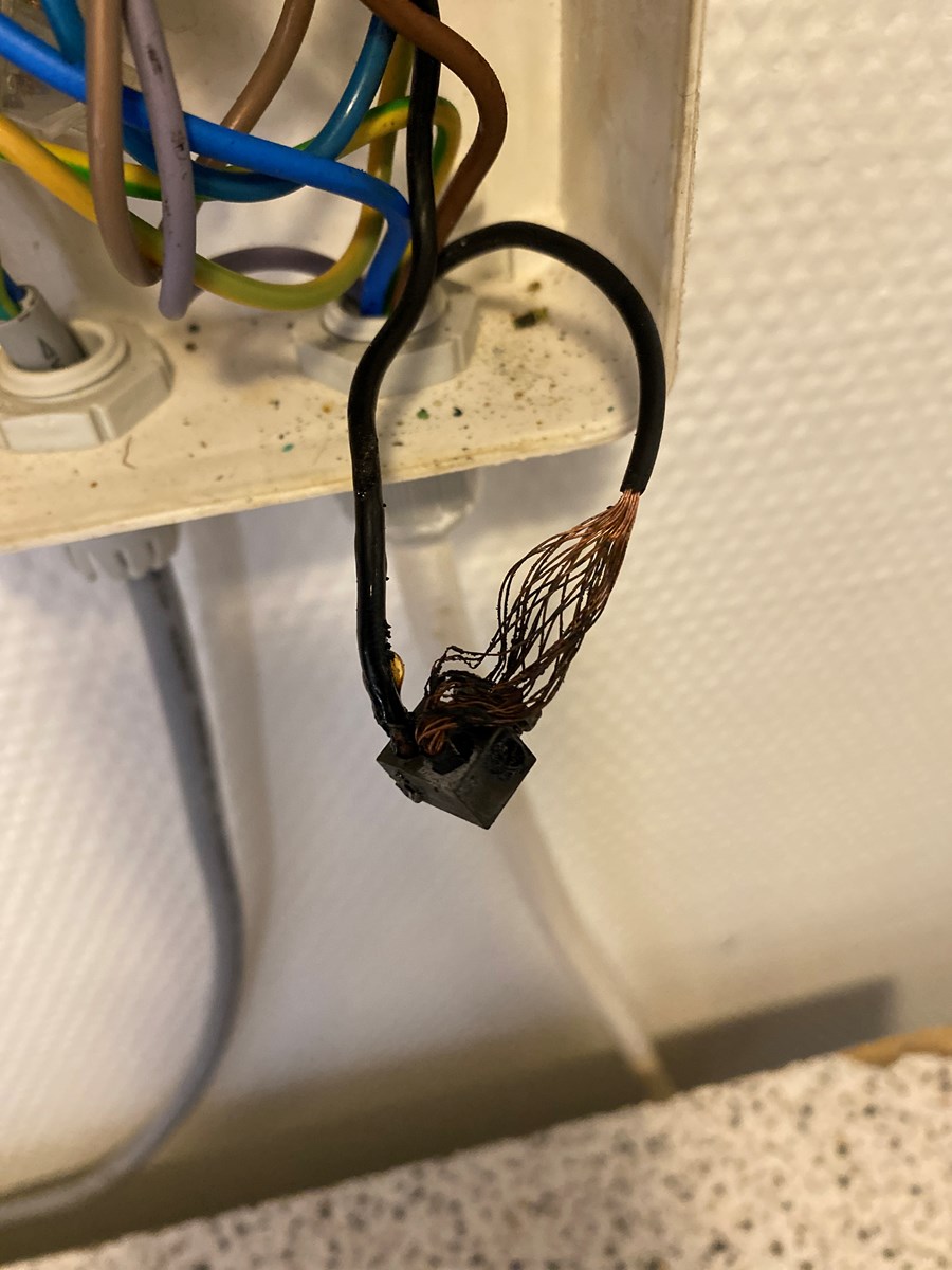

Hvad gør jeg med denne her
Hvad gør jeg med denne ?
Nej det hjælper ikke med krympeflex, bare kort ledningerne op, og på med en ny samlemuffe.
Overophedning sker typisk hvis der er dårlig forbindelse, hvis muffen ikke har været spændt godt nok.
Begge ledninger klippes tilbage til sund isolering og sættes så sammen i en ny samlemuffe.
