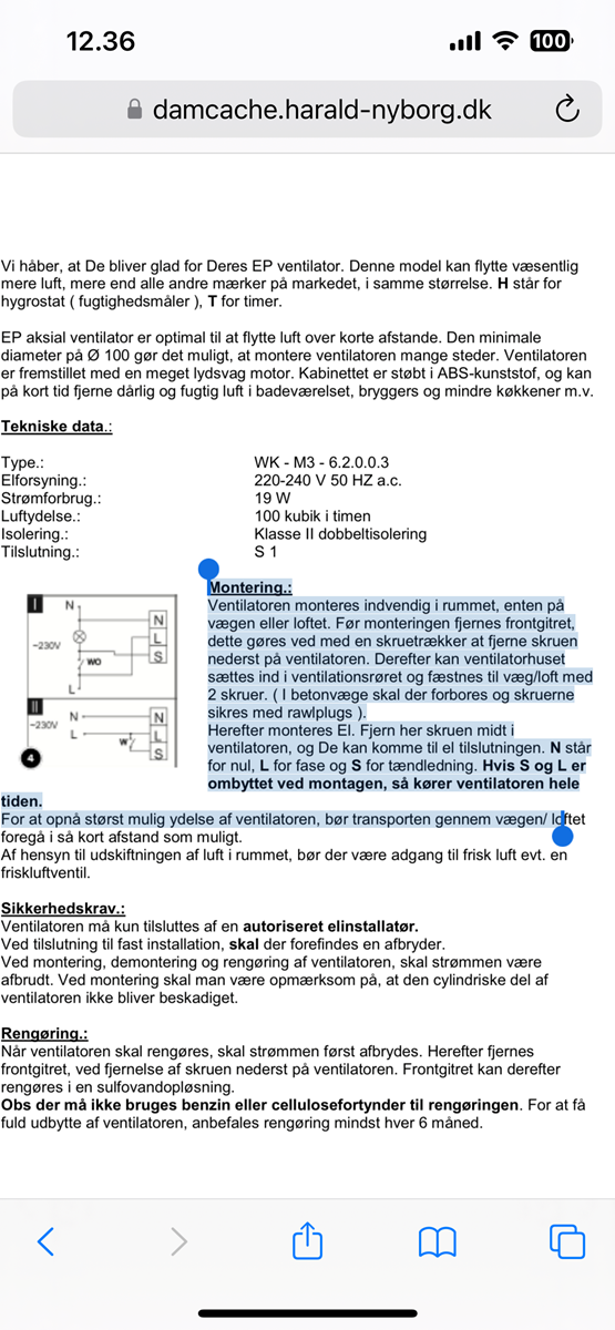

Hvordan skal sådan  en kobles. Ved at n er nul . L - fase. Skal der så en stykke ledning fra fra L til S?

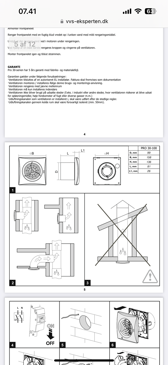

Og kan de passe at ved nogen fabrkanter står der at det må ikke monteres i loftet hvis rører går lige op?  Pgr. At kondens kan falde ned. Vehæfter et billlede så i kan se. Men Den jeg har købt står der at den kan monteres både i væggen og loftet.

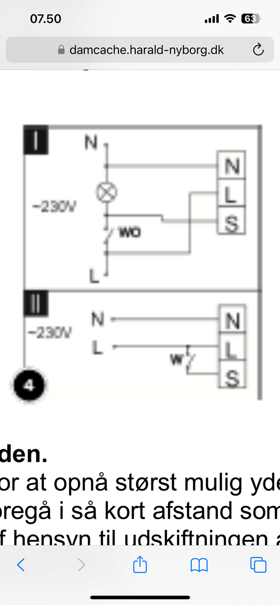

Det er to forskellige diagrammer det ene er med en manuel afbryder for at kunne tænde for den manuelt - hvilket scenarie er gældende for dig?
Uagtet vandret eller lodret montage bør der være et klapspjæld for at forhindre ventilation og varmetab når ventilatoren ikke kører, dette er den vigtigste del ift at forhindre kondens.
På nogen modeller sidder det integreret og på andre er det en selvstændig del.

Den skal ikke køre manulet sammen med  lyset. Jeg har Spots lys og der er afbryder til den. Og så har jeg en lampeudtag med spænding uden afbryder. Det er på selve lampududtaget jeg vil sætte den til så den tænder automatisk når der er fugt. Skal den så kobles N-nul pg S for fase så den tænder automatisk?
Når der er konstant spænding fra lampeudtaget og der ikke er en afbryder/impuls til at starte den manuelt skal den forbindes N - N og L - L

Når jeg forbinder blå til N og brun til L så køre ventilatoren helle tiden
