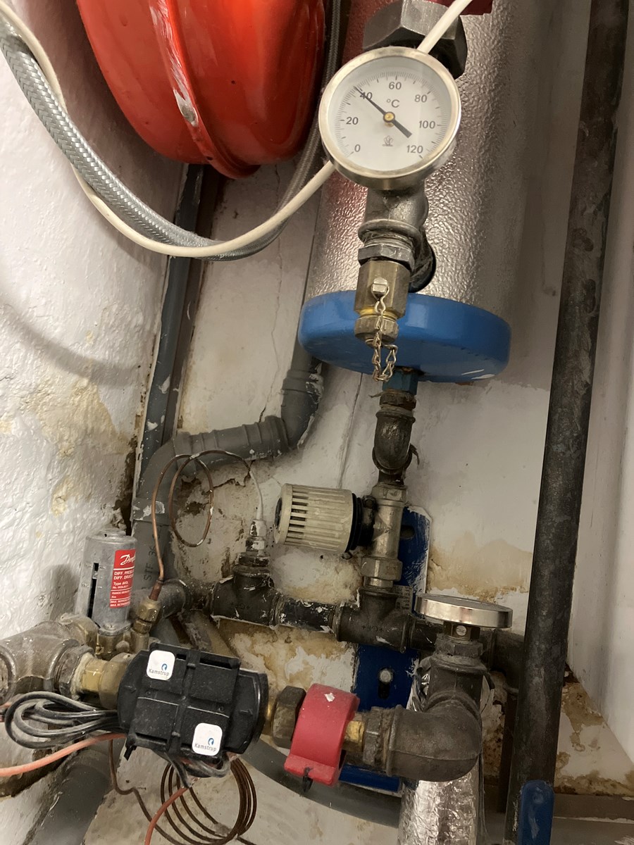

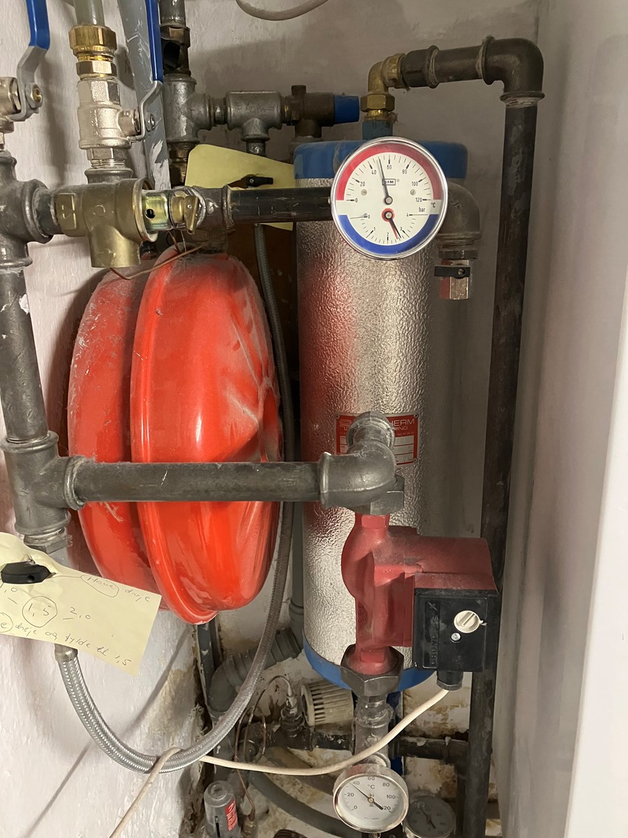

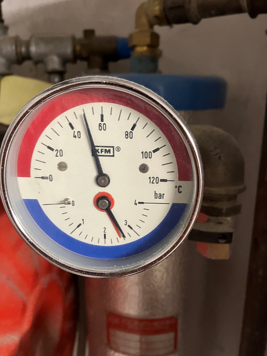

Jeg har lige hævet trykket på mit fjernvarmeanlæg, men er det kommet for højt op? Og i så fald, hvor aftapper jeg noget vand igen?
Jeg skruede op for 30 min siden men det trykket er faldet en smule igen.
Huset er en gammel murermester og kælder, stue + 1. Sal.
Ny husejer så alt med fjernvarme og rør er ukendt land 🙂

Dit tryk burde ligge på 1,5 - 2,0 bar. Det betyder ikke noget at det er kommet lidt højere op. Bliver trykket højere skak din sikkerhedsventil åbne.
Du tapper vand af med den slange hvor du påfyldte vand. Slangen skal så kun være monteret på anlægssiden.
