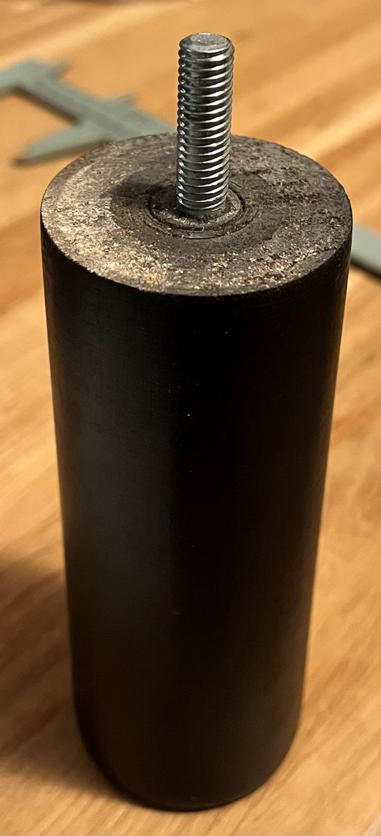

Jeg mangler et sofaben til min sofa og vil lave et selv magen til de eksisterende. Det ligner, at der måske er brugt en slags plug - se billedet. Hvordan fæstner jeg gevindstangen i selve sofabenet?
Indskruning hedder det vidst :)

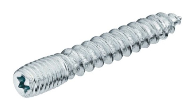

https://beslagsmanden.dk/bosninger/181-monteringsbosning-til-iskruning-100-stk.html
Det er ikke en gevindstang, men en skrue med træskær i den ene ende og maskingevind i den anden - fås i mange varianter og kendes under flere navne bla pindbolt, bordskrue og ansatsskrue.
