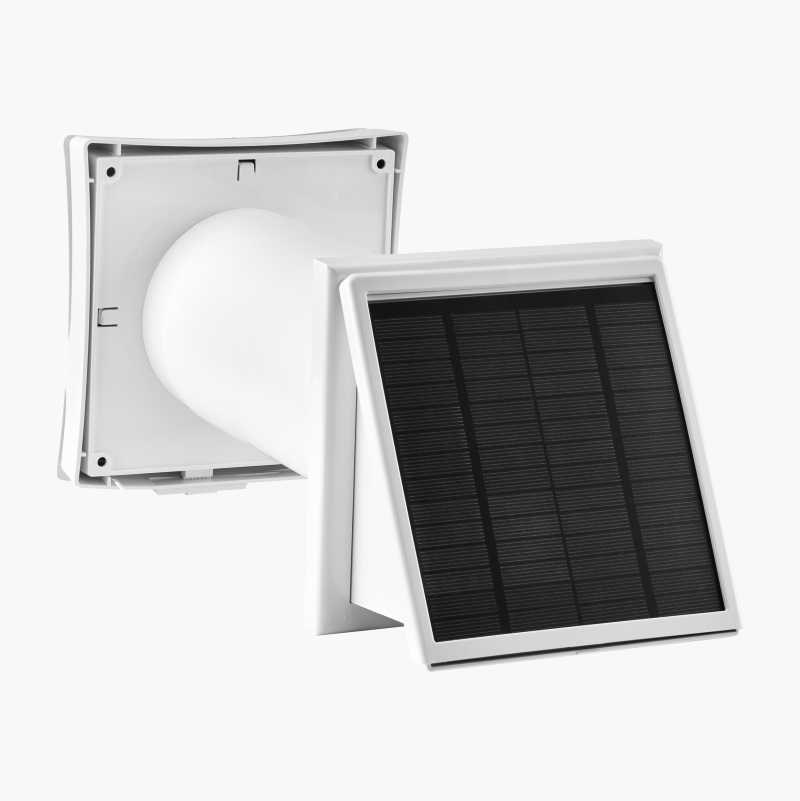

Ift. ventilation, så tænker jeg at bore nogle huller i væggen og sætte ventilationsriste op, hvilket jo er en "passiv" form for ventilation. Jeg kan se at der findes solcelle-dreven ventilation (se billederne) som i teorien skaber mere "aktiv" ventilation.
Hvad er jeres erfaring med sådanne solcelledrevne? Virker det efter hensigten? Og er der egentligt behov for aktiv ventilation ift. passiv ventilation?

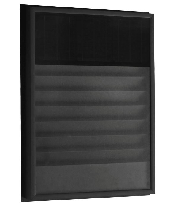

Luftsolfangeren (sidste billede) varmer luften op inden den blæses ind i skuret, hvilket ikke er et krav, men det skader jo ikke.

En ventilator med solceller i den størrelse vil ikke have nogen betydning overhovedet, sammenlignet med passiv ventilation, på undtagelse af nogle solrige dage hvor ventilation er helt unødvendig.
Fornemt. Tak for jeres input. Så holder jeg mig til boret huller og riste.
