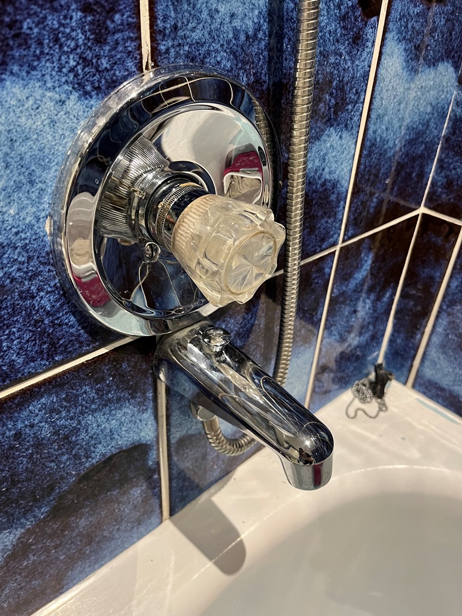

Hej derude. Har sådan en gammel bruser til badekaret. Som er begyndt at dryppe. Har aldrig set såda en før hvordan det ser omme bag ved. Tænker at pille den helt af og lukke den helt af da vi ikke bruger badekaret kun bruseren ved siden af.  Findes sådan nogle bruser overhoved mere? Har søgt man kan ikke finde noget lignende .Er der et sted man kan se hvordan den ser ud om bag ved og hvordan man kan lukke den helt af?

Tror måske det er lettere at fixe den end at lukke den helt af.
Der er et lille hak i dæksel på håndtag, som kan vippes af.
Nedenunder en lille skrue og så kan håndtaget tages af.
Så er der en rund omløber, som skrues af og så tror jeg du kan tage kartuchen ud.
Og så skifte pakningerne i den.
Mener der er andre tråde om det samme, hvor der er reservedelstegninger.
HUSK at lukke for vandet først !
Der skal sikkert bare afkalkes og skiftes pakninger
Det er et Damixa armatur, som du kan få et togrebsbatteri til. Der findes, såvidt jeg husker, to udgaver. Udskiftning gør dig fri af omskifteren mellem bruser og badekar.

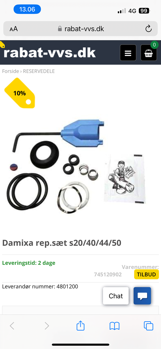

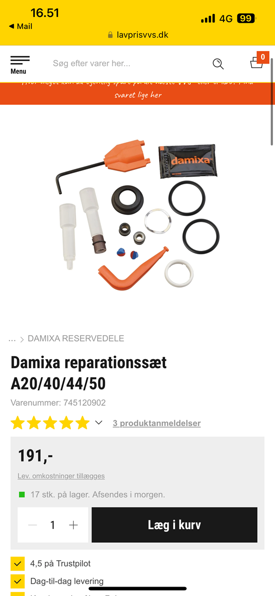

Har du været i byggemarkedet ellers:
https://www.rabat-vvs.dk/shop/damixa-rep-saet-119932p.html

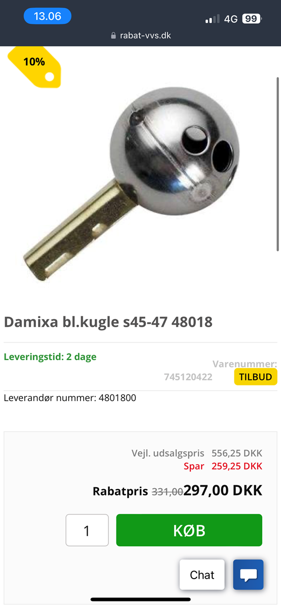

https://www.rabat-vvs.dk/shop/damixa-bl-kugle-
