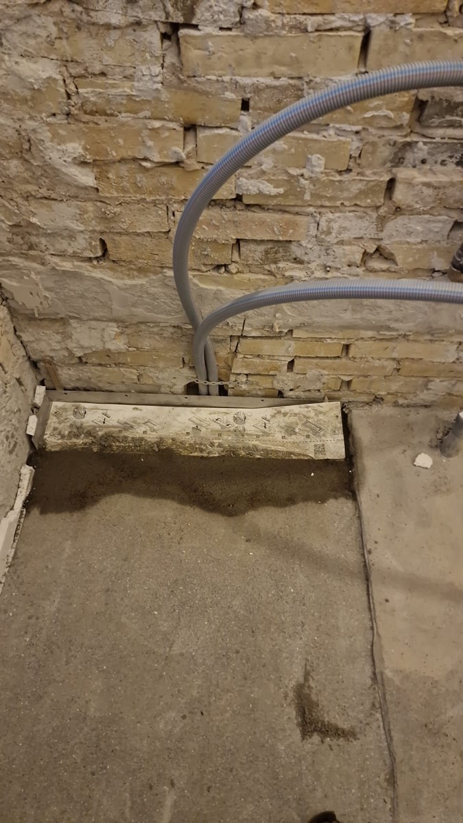

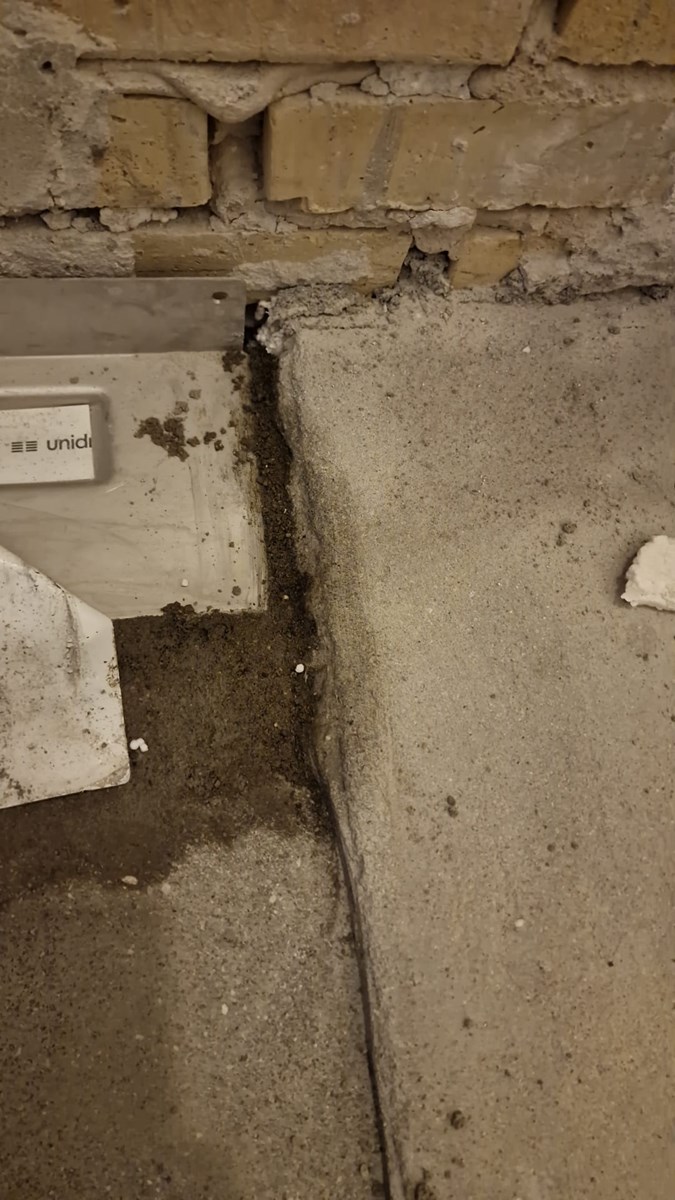

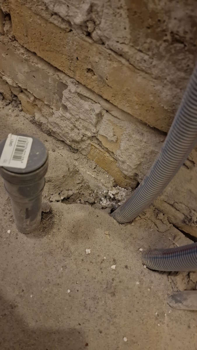

Entreprenør har støbt gulv i bryggers og badeværelse. I badeværelse var 30 mm bassin-regel ikke overholdt, hvorfor de har haft brækket gulvet op omkring afløb, sænket afløb, og så støbt igen i dag. Nu kan jeg godt se muligheden for at efterleve de 30 mm. Dog har de ikke fixet bagfald på det øvrige gulv udenfor bruseniche - det falder ca 0,4% væk fra afløb. Og efter denne gang støbning er der en meget ujævn kant tilbage, og vel godt 20 mm mellem afløb og den kant, som jeg så bliver nødt til at fylde ud selv - kan det også gøres med gulvspartel? Jeg føler det er en ret svær opgave jeg pludselig er kommet på her... se billeder. Der er også pludselig et ret stort hul (35-40mm) ved afløbet til håndvask, som så også er overladt til mig at fixe.

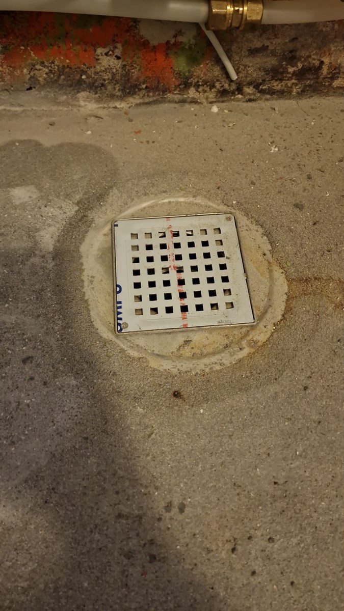

I bryggers er de 30 mm nærmest umulig at opnå. Der skal slibes rigtig meget ned omkring afløb, vel 25 mm hele vejen rundt - den afrundede kant der er bygget op på det sidste billede skal helt væk og fliserne skal helt ned i niveau med afløbsristen i laveste position, før at der er en lille chance for at nå 30 mm. Samt de har ikke lavet fald til afløb rundt om, der er 0% - selvom der er gasfyr, kedel, hårde hvidevarer osv lige oven over. Så det skal jeg også selv fixe med fliseklæb og gulvspartel - igen.. kan det virkelig være rigtigt?

Gulvet udenfor nichen må principielt godt være vandret, men det anbefales selvfølgelig at der er fald mod afløb i gulvet udenfor nichen,  0,4% er indenfor tolerance for planhed og man kan godt rette dette op i klæberen.
Hvis du så har et tilbud der specificerer "mindre fald" i området udenfor nichen og der så rent faktisk er bagfald ville jeg se om jeg ikke kunne handle den af på at de skal slibe af så faldet bliver rigtig vej.
I bryggers kan jeg ikke afgøre om støbningen leverer ift tilbudstekst. Overordnet er bryggers med gulvafløb også vådrum. På samme måde som badeværelsesgulv udenfor nichen er der ikke krav men anbefaling om fald mod afløb men de 30mm skal uanset kunne overholdes, det ser umiddelbart svært ud ift ristens placering, om de vil slibe/høvle eller støbe om kan jeg ikke afgøre.
