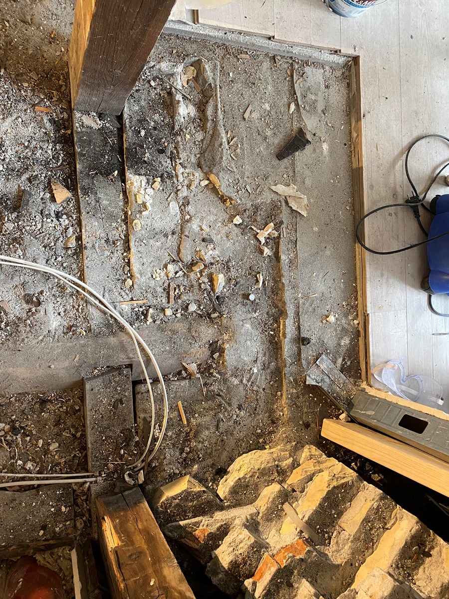

Først, tak for jeres store hjælp, jeg har fået så mange gode råd her inde! Og nu mangler jeg igen jeres gode råd :)
Jeg skal reparere et betongulv hvor jeg har revet vægge ned. Bag væggene er betongulvet ikke fuldt lavet. Jeg skil tilføje mellem 3-5 cm for at jævne gulvet ude. Hvilke materiale vil i bruge støbebeton, gulvspartel, eller noget helt andet? Og hvad er fremgangsmåden? Jeg har også læst at man skal pensle med primer?
Jeg håber I ikke er blevet træt af mine spørgsmål :)
Du kan bruge færdigbeton eller alm slidlagsbeton (cement+sand 1:3) - knoldene hugges væk og området rengøres med støvsuger. Inden du støber svummer du arealet (med kost/pensel) med en sjappet blanding af det du støber med for at mætte det lidt så vandet ikke bliver trukket ud af støbematerialet for hurtigt.
Blandingen du laver til udstøbning skal være så tør som muligt for at minimere svind - efter afpudsning af overfladen skal det afdækkes med plastik for at forhindre udtørring.
