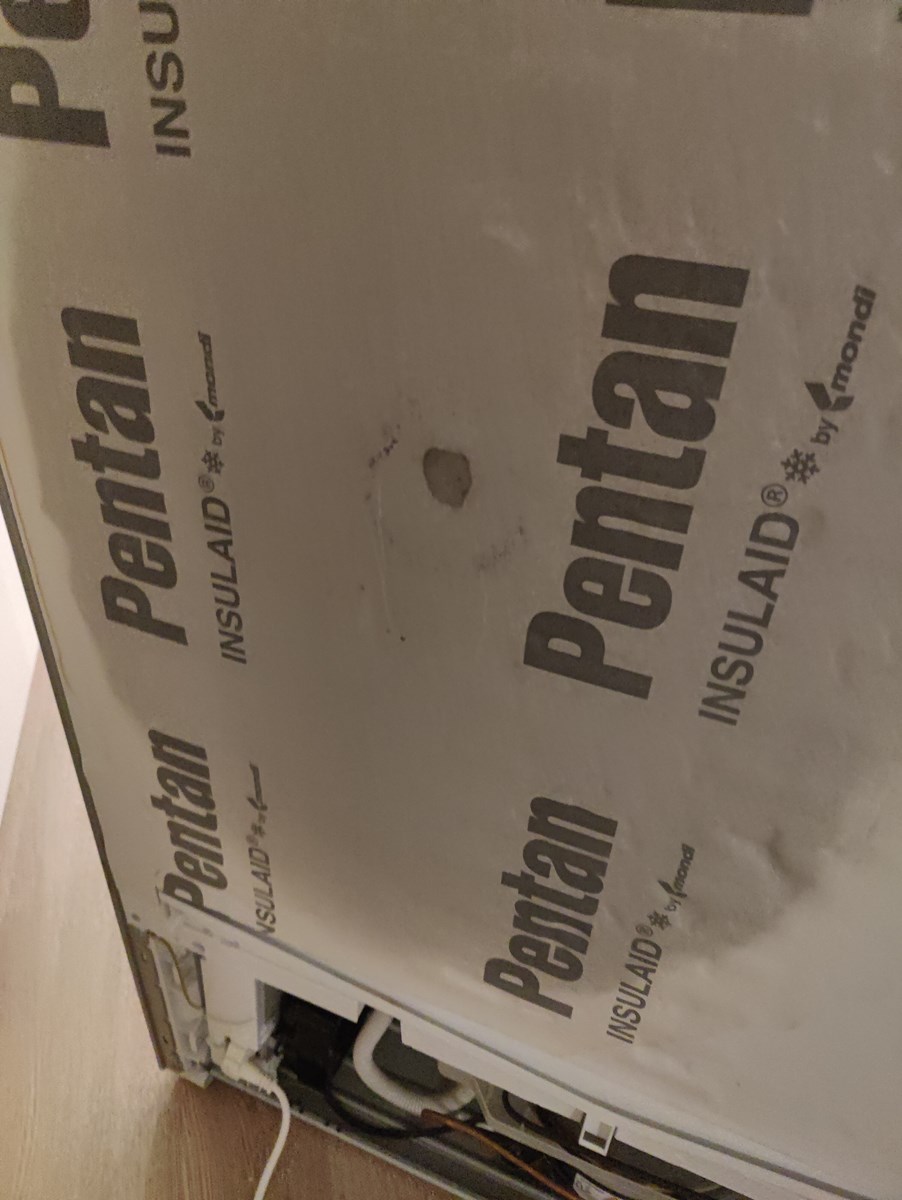

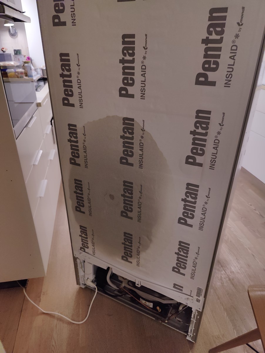

Jeg forsøger nu med en gammeldags afrimning/optøning af fryserdelen, der ellers har "no frost". Jeg har i den forbindelse taget skabet ud fra væggen, og det har en stor, fugtig plamage bagpå. Hvad kan det skyldes? Er det bare almindeligt pga løbende afrimning, eller kan der være noget, der er stoppet til et sted/en lækage?
Jeg gætter på at det er der din kompressorolie er forsvundet hen, sammen med kølemidlet.
 Men burde køleskabet så overhovedet fungere? For det gør det jo - så rigeligt, ind imellem

Det ser ud som om den kraftigste plet på bagsiden er lige ud for afløbshullet i fryseren.

 Nej, jeg havde lige overset det med de svingende temperaturer.
