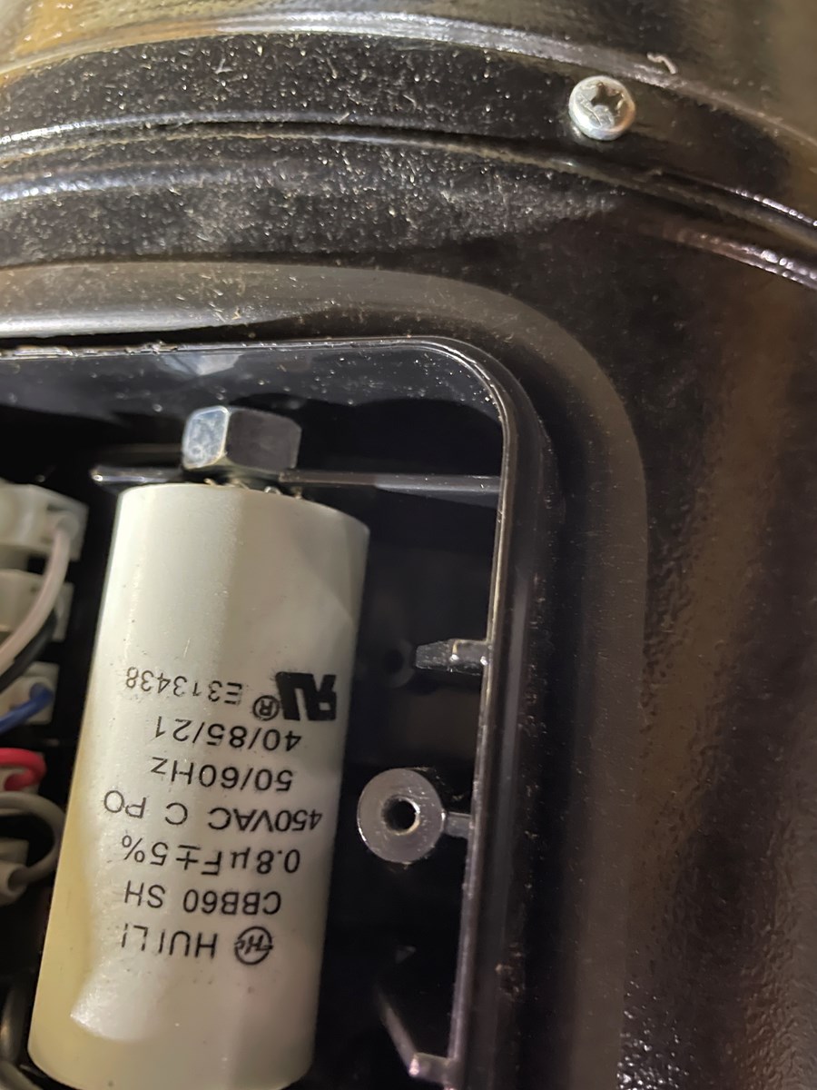

Jeg har en kanalventilator hvor jeg mistænker at kondensatoren er gået. Men jeg er usikker på hvilken ny model jeg bør købe. Som jeg kan læse mig frem til findes der start og kør, altså 2 typer. Er der nogle der ud far billedet kan hjælpe med hvilket ny kondensator jeg bør købe?

Du køber bare en magen til den viste. Men er du sikker på at kondensatoren er defekt?
Nu er jeg ikke elektriker, så nej, jeg er ikke helt sikker. Men ventilatoren kan jeg få til at brumme lidt engang imellem når jeg tænder og slukker for den. Og jeg kan måle 230V ind i kondensatoren men ingen volt overhovedet ud. Og så tænker jeg at det måske kan være den. Ventilator er helt ny og kørte ca. en halv time, hvorefter den pludselig stoppede. En anden ting jeg har kunne Google mig lidt til, det er at en tommelfingerregl siger at størrelsen på kondensatoren skal være ca. 0,075uf pr. watt motor. Og da motoren bruger 29 watt under det mig så at kondensatoren kun er på 0,8uf. Den burde vel så være på omkring 2,0uf. Men tænker det nok er mig der er gal på den. Hvorfor skulle producenten putte en for lille kondensator i deres ventilator :-) Jeg har spurgt producenten om de kan oplyse hvilken kondensator jeg bør købe til ventilatoren. Til min store overraskelse kan de ikke svare på det.

Måske billedet kan hjælpe lidt. Men ellers må jeg sku ofre en elektriker😊
1 er fasen fra forsyning som forsvinder ned til motoren
3 er nul fra forsyning som forsvinder ned til motoren
Kondensator er monteret på klemme 4 & 5
Når jeg måler ml. klemme 3 nul og klemme 4, så måler jeg 230V
Når jeg måler ml. klemme 3 nul og klemme 5, så måler jeg ingen ting
Det som bare undre mig, det er jo at fasen nede fra motoren kommer op til klemme 4, går ind i kondensatoren, men på klemme 5 som kommer ud af kondensator, der måler jeg ingen ting. Burde jeg ikke kunne måle 230V både før og efter kondensator?
