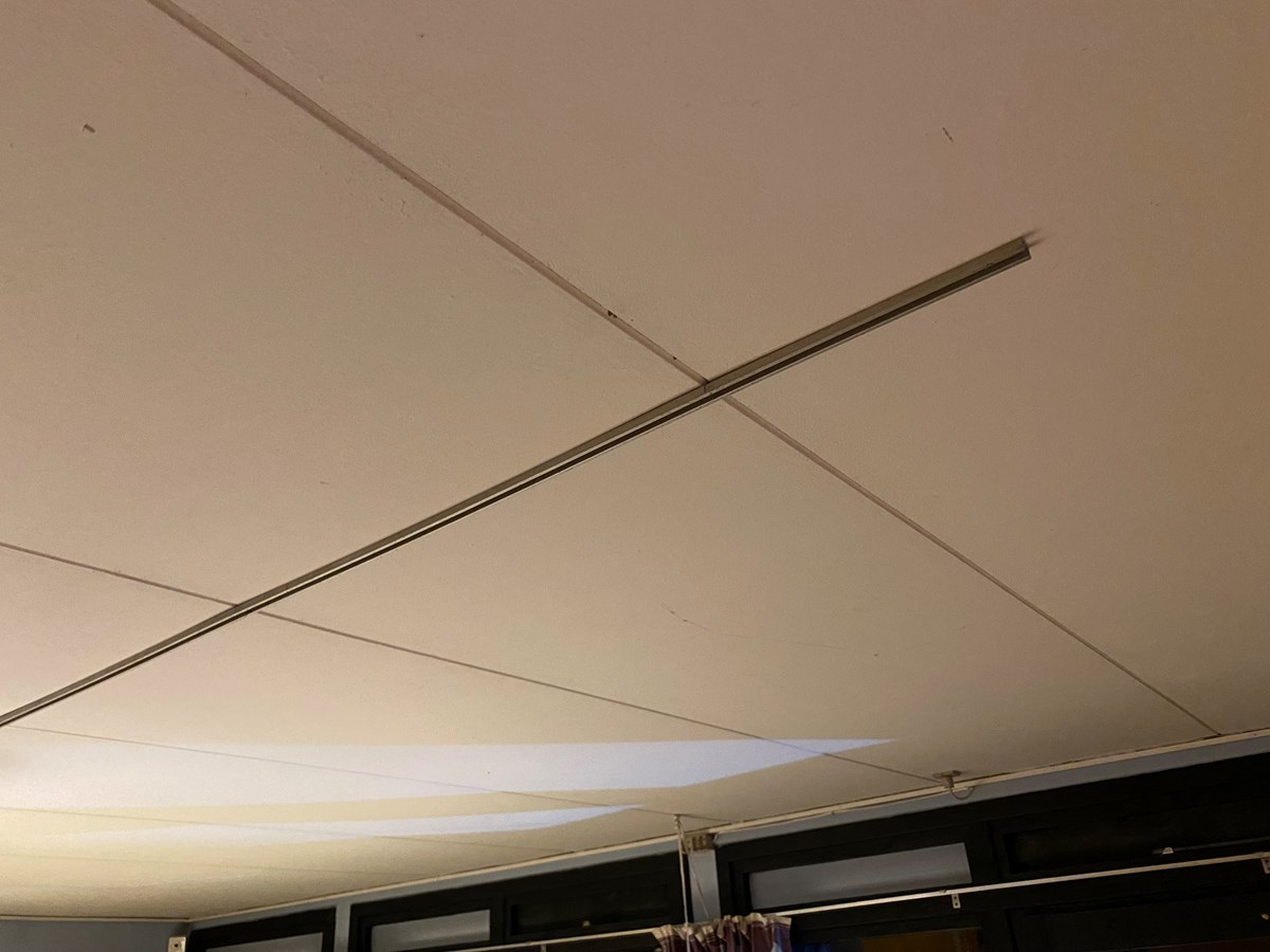

Vi har købt et hus fra 74 med flat tag. Huset har originale gipslofter hængt op på forskallingsbrædder med 60cm imellem. Det er lange plader (Ca. 4m). Vi ønsker løsning til at få et glat loft med spots i alle rum - men hvordan gøres det nemmest ifht. El og dampspærre. Der er lampeudtag i alle lofter

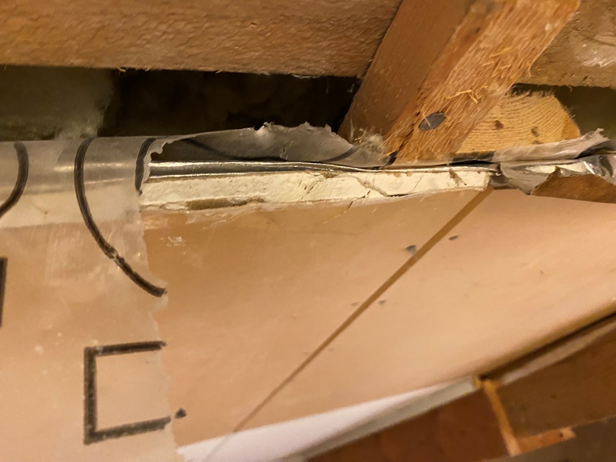

Opbygningen er således:
Bjælkelag/spær med glasuld isolering i mellem (totalt 180-250mm isolering i tag)
Forskallingsbrædder

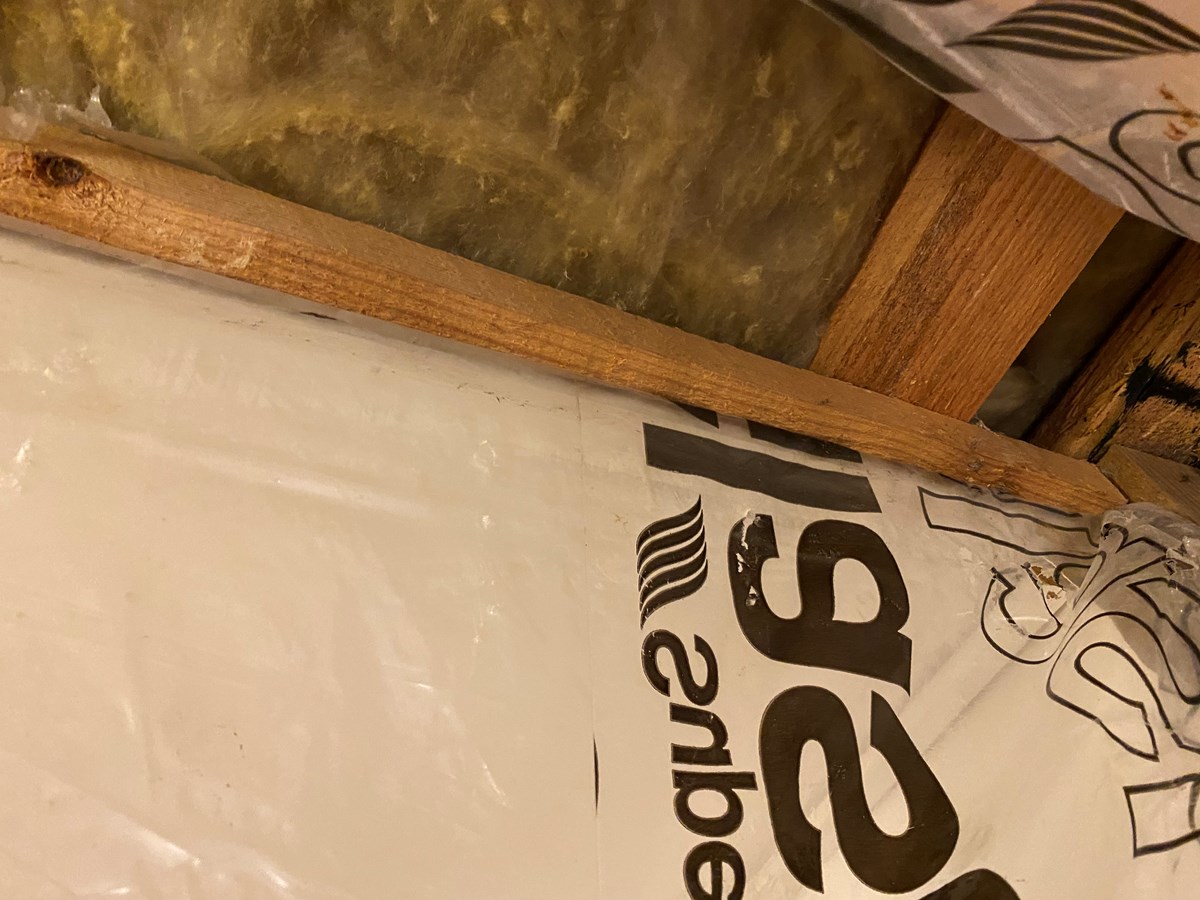

Plastik påtrykt glasuld skrift (dampspærre?)
Alukraft
Enkelt lag gipsplader
Vi får forskellige forslag fra forskellige fagfolk. Er der nogen med forstand på ældre huse, som kan give en begrundet vurdering af de tre muligheder. Vi kan naturligvis altid smide penge efter den dyre løsning, men er det nødvendigt?
Du har kun en alucraft dampspærre. Det plastik du finder er affald som er efterladt. Det er simpelthen indpakning til glasuldmåtter som er smidt ned på alucraft. De har ingen dampspærre funktion da de ikke er sammenhængende.
Når man installere spot, så går man typisk ud med kabel igennem en af hullerne i dåsen der sidder over udtaget.
Det er også den måde rør/kabler kommer ind i dåsen nu. Der er ikke gjort noget på daværende tidspunkt for at tætne dampspærre. Med god ventilation over isolering så kan det gå, men det kan også være fugtig oppe under taget om vinteren.
Det er lidt svært at fiske kabler hen over alle lofter ( imellem spot) men det kan lade sig gøre. Men man skal også have fisket kablet hen til dåsen over lampeudtag og det kan vær et problem.

Jeg ville gå med løsning 1 eller 2.
Ved løsning 1 kan du måske få dampspærre så langt op at der er plads til spot og kabler under denne.
Ved 2. skal du også bruge damptætte spot.
