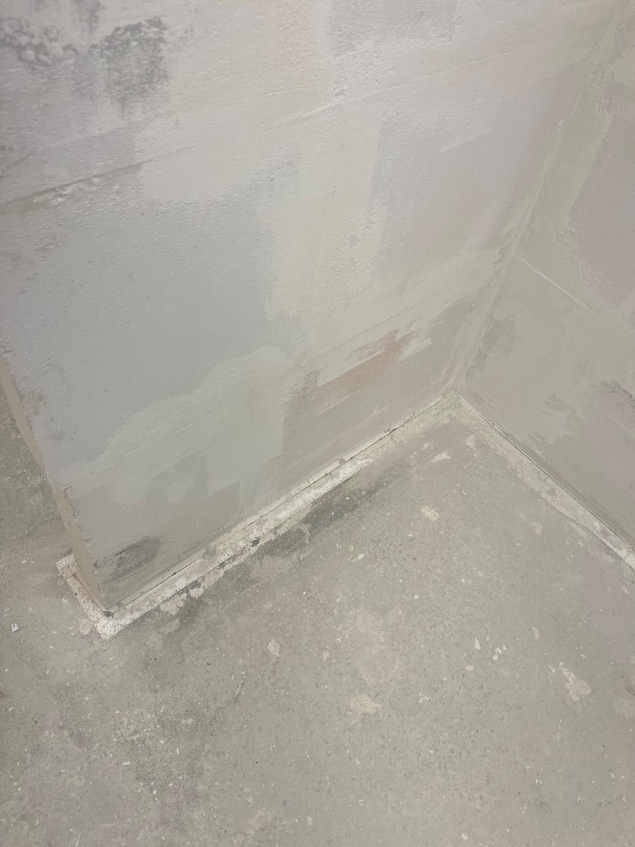

Jeg skal til at lave vådrumsmembran. Men hvad gør man ved kantisoleringen?
Der er sokkel hele vejen rundt, så derfor er der kantisoleringen på alle væggene :-)
Der skal armeringsvæv over alle overgange mellem gulv og væg.
Selvbygger med stort S.
Bare direkte på kantisoleringen?
Ja
Okay perfekt også i brusekabinen? :-)
