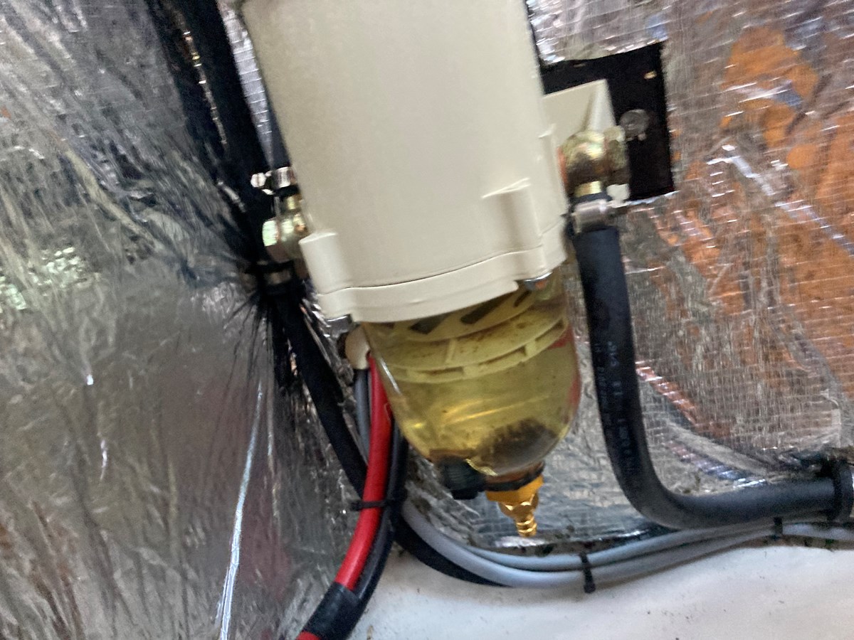

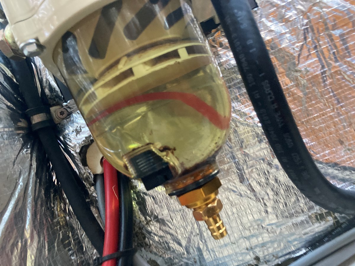

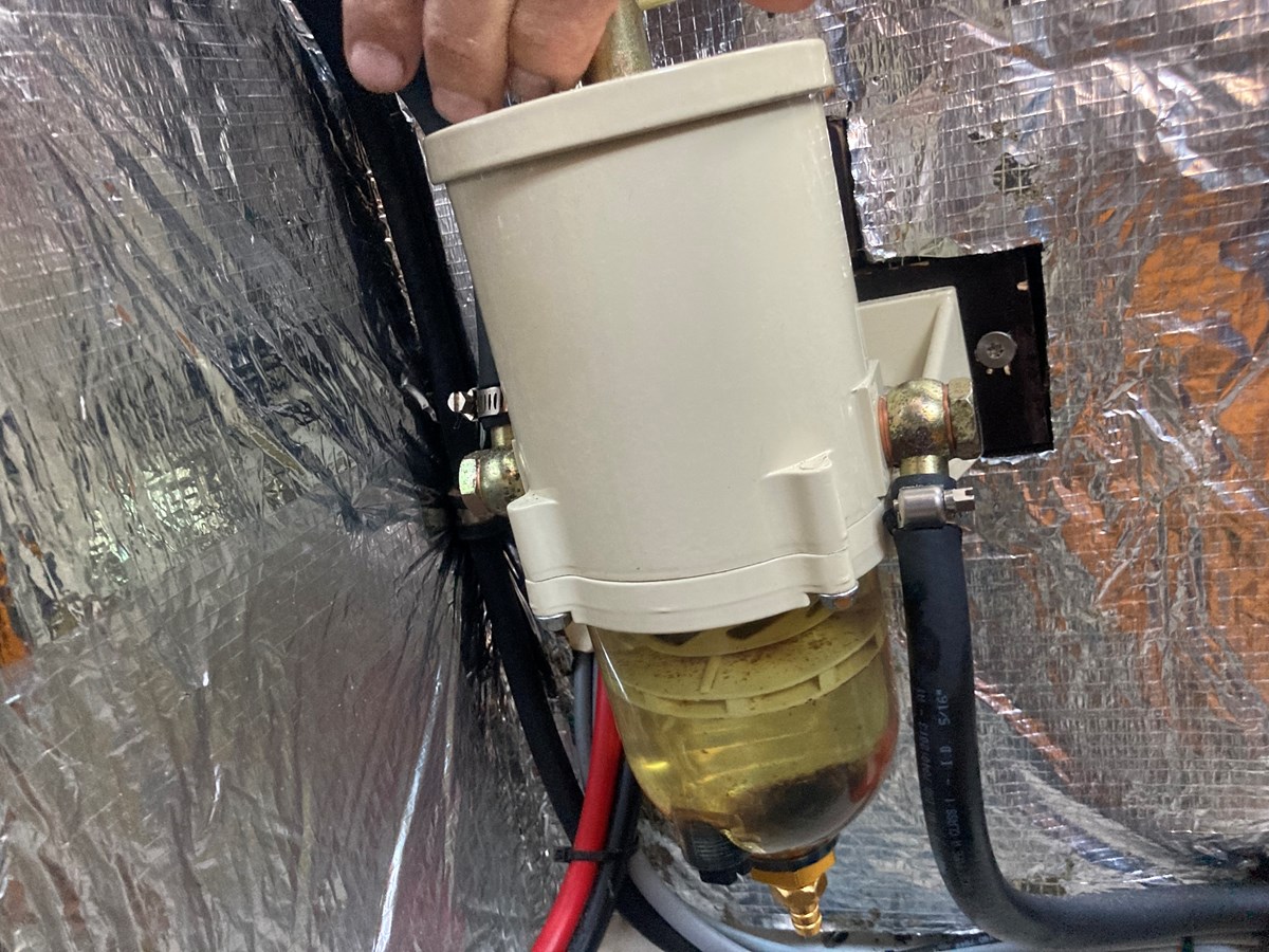

Ved ikke hvad den hedder.
Hejsa. Har skiftet filter olie kørt kølervæske igennem motor. Så spørger knolden her nu om…. Den dims ved siden af motor😂 har skiftet filter i den, men skal jeg gøre andet?
Glemte og sende billeder. De er så her.
Det er et oliefilter med vandudskiller. Eventuelt vand samles i glasset i bunden og kan aftappes i bunden. Vandet kendes nemt på at det - i modsætning til olien - er ufarvet.
Finnband
det er et diesel olie filter ( brændstoffilter)
"AUTOELEKTRIKEREN"
Ja, korrekt et diesel-oliefilter. Det skulle der naturligvis havde stået.
