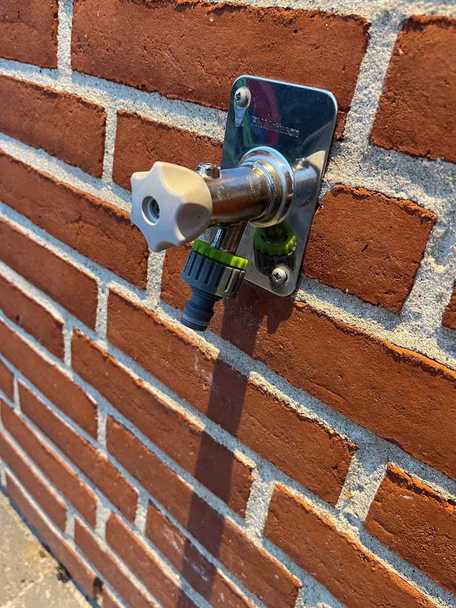

Hej.
Vi har fået denne tjekket vores udendørs vandhane ved en VVS’er som selv har det den op, da den bliver ved med at drypper for 3 måneder siden. Den er endnu ikke stoppet med at dryppe, men VVS’eren siger at det er normalt, da der kan ligge op til 1 dl inde i den, så drypper ud - den drypper MEGET lidt ad gangen, men alligevel. Vi synes dog at det er længe den drypper/får tømt sig selv, og vi frygter derfor om det kan sprænge her til vinter - trods den er frostsikret. Har I nogen erfaring heraf? Har vi grund til at være urolige?
Den skal ikke blive ved med at dryppe.. (har en magen til, den holder med at dryppe efter få minutter)

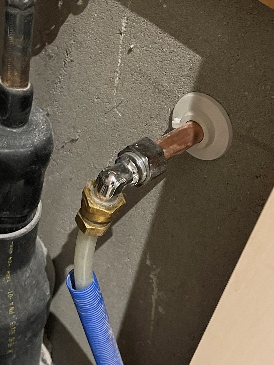

Den skal være monteret så røret i muren har fald udad...
Så må der ikke være tilsluttet en vandslange, så er den ikke nødvendigvis frostsikret.
Bare lige for at nævne det, så er det ca. 10 dråber i døgnet, ikke mere. Men så må vi hellere få den tjekket igen! Tak :-)
Du skal skrue slangekoblingen af, når den skal tømmes.

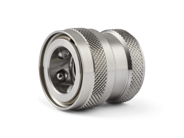

Overfladespænding i vandet gør at vandet ikke vil løbe ud gennem det lille hul i slangekoblingen, da røret også skal have luft ind til at "erstatte" vandet.
Disse slangekoblinger har resulteret i mange frostsprængte haner, som skulle være selvtømmende.
Vi har i mange år haft sådan en Nito kobling siddende på vores udendørs vandhane, det har aldrig givet problemer..
Men der er også et rimeligt stor hul igennem...
