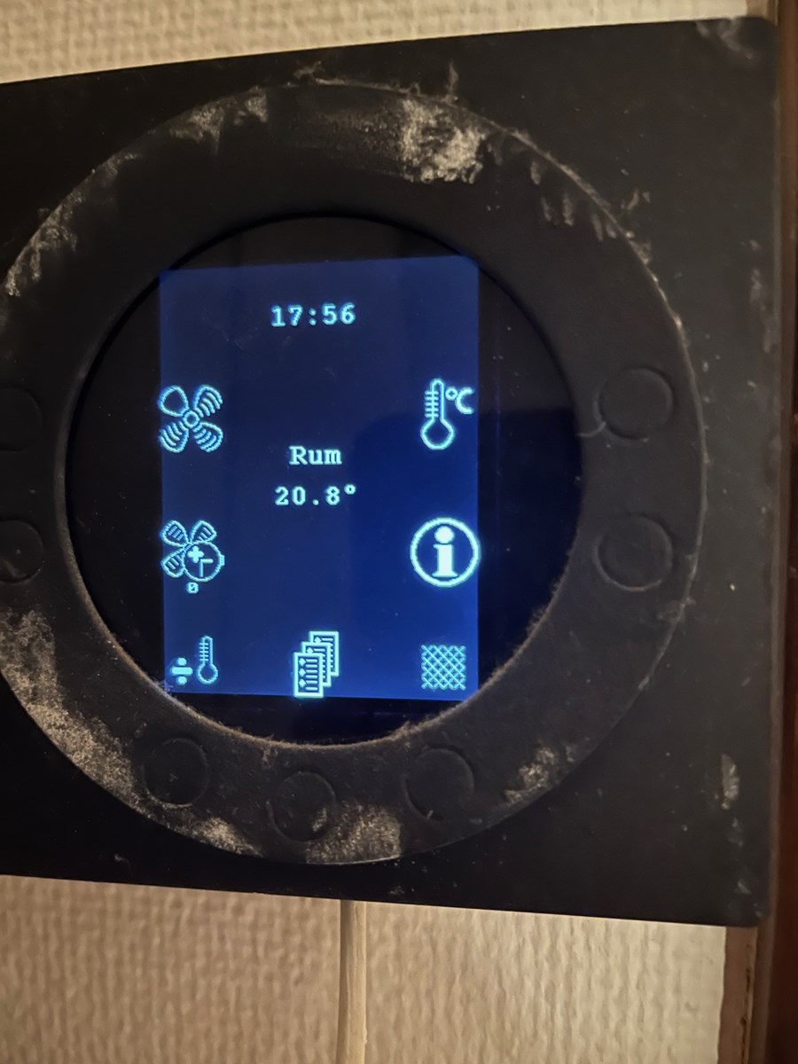

Håber på lidt hjælp med indstillingerne til vores genvex.
Sagen er, at vi hele tiden oplever at vi ikke har varmt vand. Det komme og går, men vi kan have flere dage med enten koldt eller lunkent vand.
Vi har overtaget huset med Genvex anlægget, men har intet pillet ved mht. indstillinger.

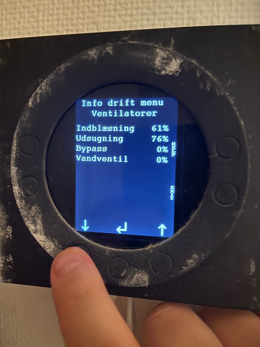

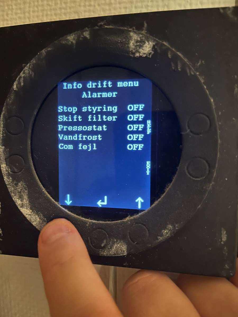

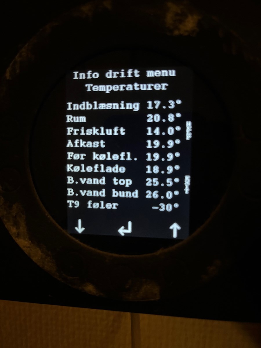

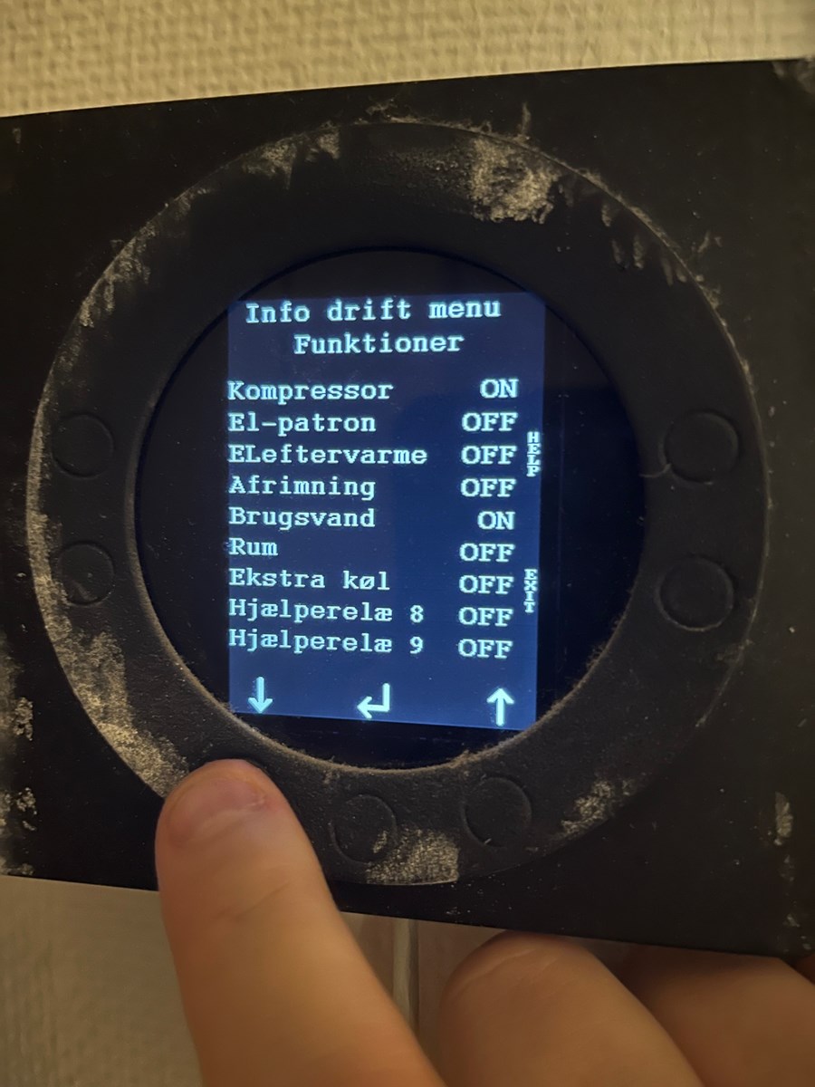

Jeg har vedhæftet billeder af de data der fremgår af Info-siden.
På forhånd tak.
