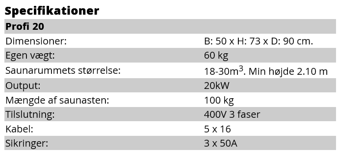

Når ovnens specifikationer siger 3 x 50A. Er det så 50A til hver sikring, altså 150A i alt. Eller mener de 50A sikring foran ovnen?

Din ovn har en effekt på 20 kW. Det svarer til et strømforbrug på 29A, så en sikring på 50A er på den sikre side. Det betyder 50 A i hver sikring, som forsyner det tredelte varmelegemet med 20/3 kW altså ca. 7 kW. Jeg ville prøve med en sikring på 35 A. Det giver 15 A til huset.
Det er jo ikke sikkert, at der samtidig med saunaen bliver brugt store strømslugere i husholdningen og saunaovnen er formentlig termostatstyret, så effekten ikke bliver brugt hele tiden. Det kaldes samtidighedsfaktor. Uden at ville blive hængt op for det ville jeg prøve om det ikke går med de nuværende 50 A.
I øvrigt må 16 mm2 sikres med 63 A.

Selvfølgelig må du spørge om, hvordan jeg kommer frem til, at strømmen er 29A. Du får et par formler.
P(W) = I(A) *U(V) sådan generelt. Ved trefaset belastning er P (kW) = I(net) *U(net*1,73/1000). Eller P = I * 0,69.
I = 20/0,69 => I = 29A.
@Marcus du kan også tænke på det som 20.000W fordelt ligeligt på 3 faser = 6.666W divideret med fasespændingen 230V = 29A.
