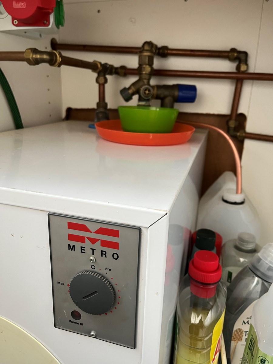

Tømning af Metro 908 varmtvandsbeholder Marshal 1 23-10-2023 16:51 Hej,Ny ejer af kolonihave og skal have tømt varmtvandsbeholder. Metro model nr. 908 - aner ikke, how to?! Venligst hjælp fra forum. På forhånd mange tak. Mvh. Allan 1 svar Følg tråden Annonce Annonce Annonce
Søren O 7977 7000 23-10-2023 18:48 Det ser ud som om vandtilslutningerne er i toppen af beholderen, så vandet kan ikke selv løbe ud. For at tømme skal du åbne tømmehanen på sikkerhedsaggregatet, og puste luft ind gennem en varmtvandshane. Sætter du en slange på studsen ved tømmehanen kan “hævertvirkningen” sikkert tømme beholderen - næsten.Jeg ville nok frakoble beholderen (adskille rørforbindelserne i unionerne) og vende bunden i vejret. Søren O
