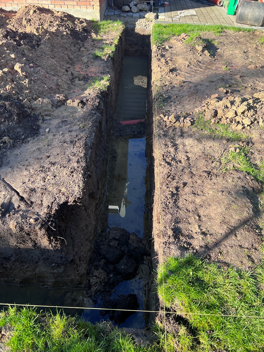

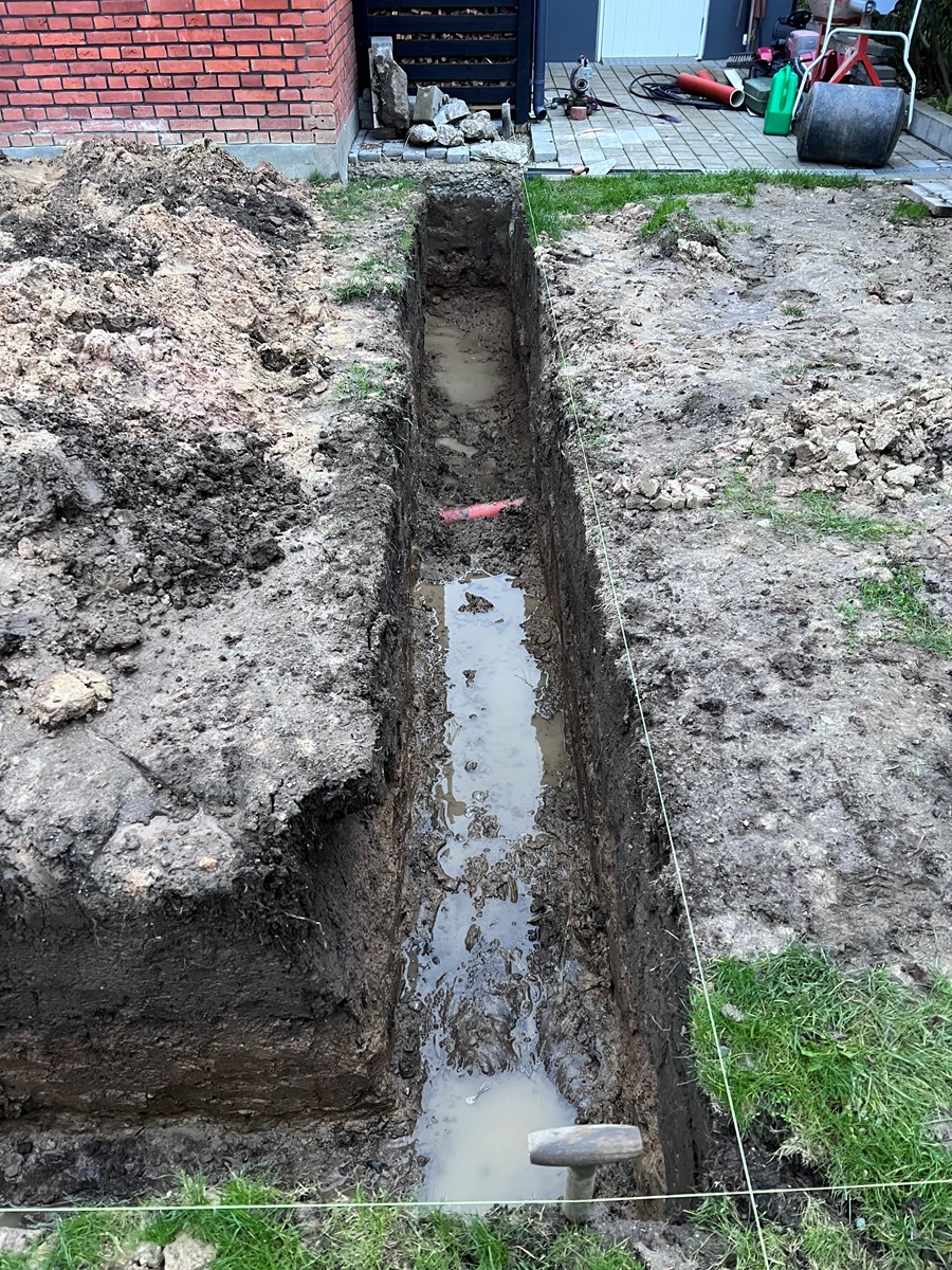

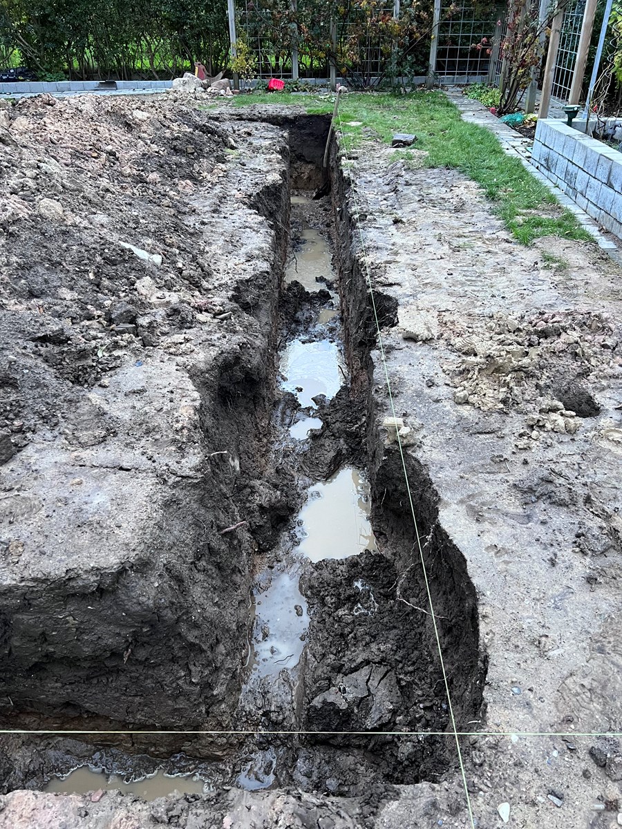

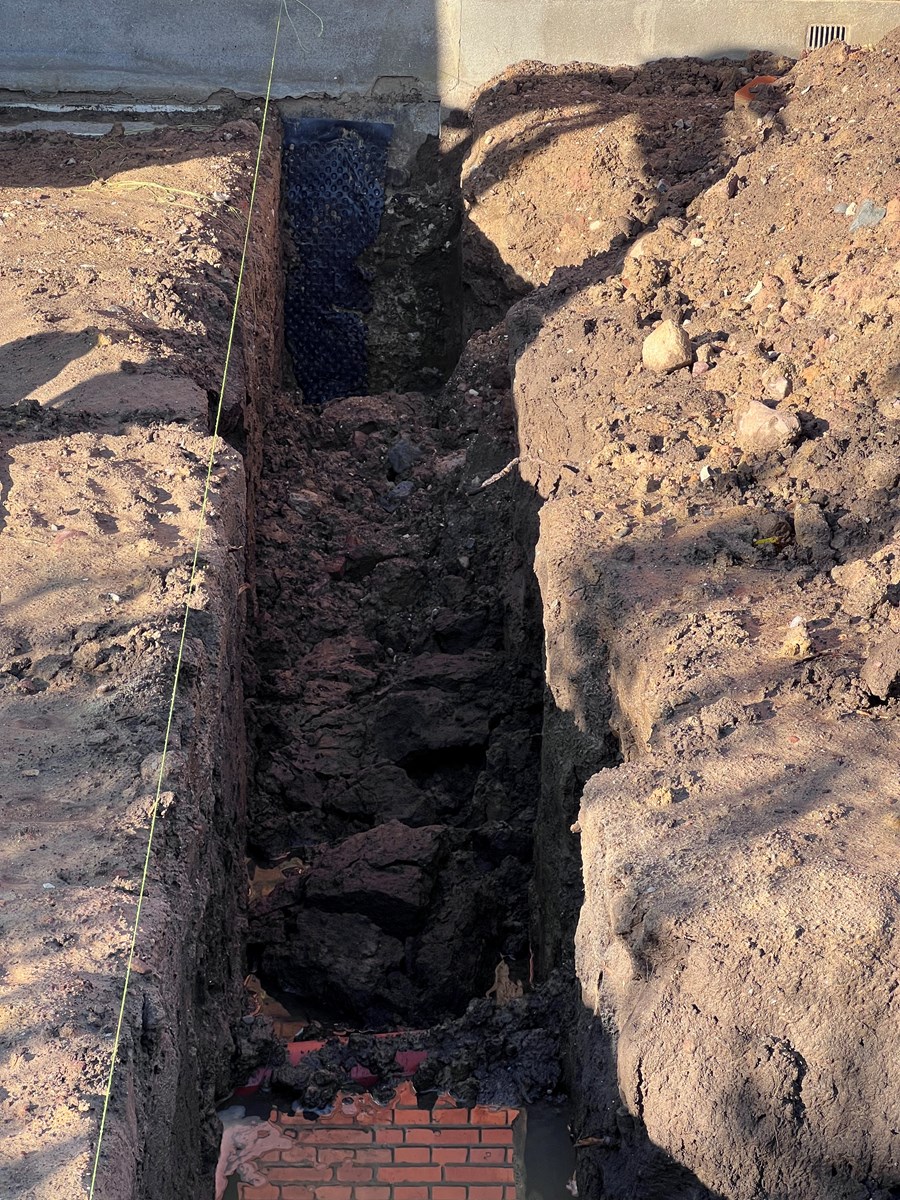

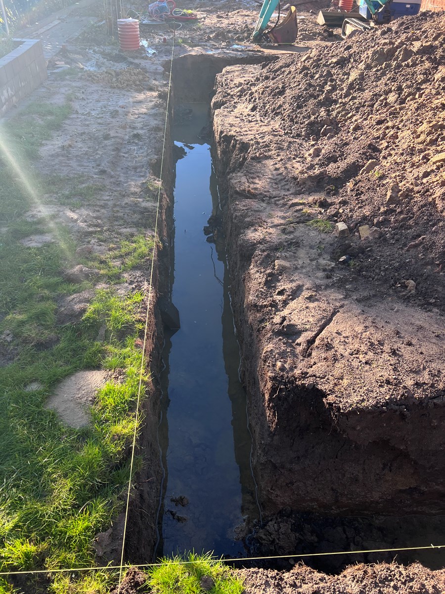

Minimumarmering siger 0,2 så i mit tilfælde hvor jeg har 50cm x 75cm fundament så kan jeg regne mig frem til at jeg skal bruge 7stk Ø12 samt en støttebøjle i Ø8 men hvordan sætter man 7stk fast ? Havde det været 6stk havde jeg lagt 3 i top og 3 i bund men nu siger beregningen 7stk. Alternativt kunne jeg vælge Ø16 så kan jeg nøjes med 6stk samt Ø8 støttebøjle men den kan jeg ikke bøje selv i hjørnerne så hvad gør man ? Det er til en tilbygning.
