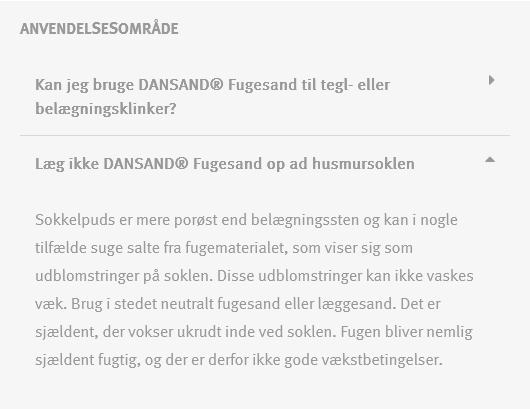

Fugesand langs sokkel Dingus3000 13 8000 23-10-2023 10:53 Jeg har fliser rundt om huset, og kun er 1,5-2 cm mellem fliser og sokkel.Der er lagt ukrudshæmende fugesand mellem fliserne og i fugen ved sokkel, men er blevet opmærksom på at dette vist ikke må benyttes langs sokklen.Hvordan fixes dette? 2 svar Følg tråden Annonce Annonce Annonce
Hold_Ved_Montøren 126 8680 24-10-2023 08:54 Hvorfor må det ikke det ?Vi har lige gjort det samme. I har nok læst det her: LINK DansandJeg har dog aldrig selv oplevet udblomstringer ved at bruge sand langs soklen, og har brugt sand i næsten alle afskygninger. Har selv efterfyldt fuger med det ukrudts hæmmende stenmel fra Dansand på min belægning, og har ikke oplevet problemer med det. Kan selvfølgelig ikke udlukke 100% det ikke kan ske, så hvis det nager for meget så prøv at kontakt dem.
