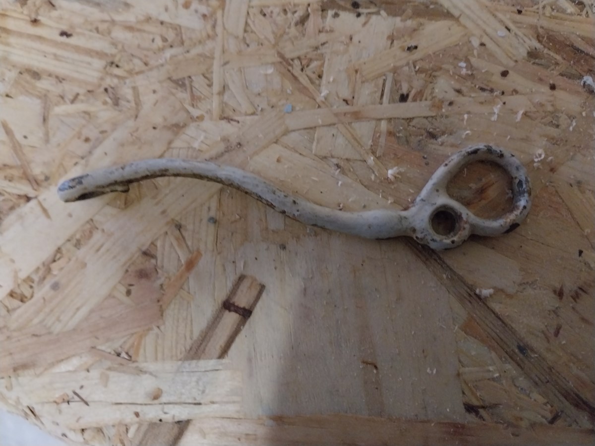

Gamle vindues beslag
Hvordan rense jeg nogle gamle vindues beslag for maling  m.m.
Nitromors el. brun sæbe + afslibning med stålbørste på vinkelsliber - evt kun det sidste afhængig af hvor sej emaljen er.

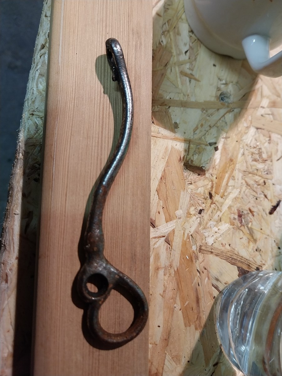

Fandt en løsning
Brun sæbe og Salmiakspiritus  ned i en lukket pose i 24 timer
