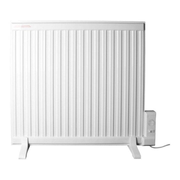

Sæt en olieradiator op,de koster ikke alverden og er velegnet til at være i et udhus. Jeg har sådan en her i mit isolerede skur, til at holde frostfrit /   min. 6 gr. +   link
Dog har jeg sat en ekstern termostat til at styre den, da den indbyggede termostat har ret stor differens mellem tænd / sluk.

 Jeg brugte en jeg havde liggende, vistnok en Danfoss men en meget gammel model, som sikkert ikke laves mere, differensen kan justeres.
Skulle jeg ud at købe en i dag ville jeg købe en af den her type, denne her har en differens på ca 0,5 gr link

Hvor stort er dit skur? der står den er til 10-12 kvm så det er måske i underkanten til de 30kvm jeg har

Ja du skal nok have en større, eller købe 2 stk..
Mit skur er betydelig mindre, nok ca 10m2
