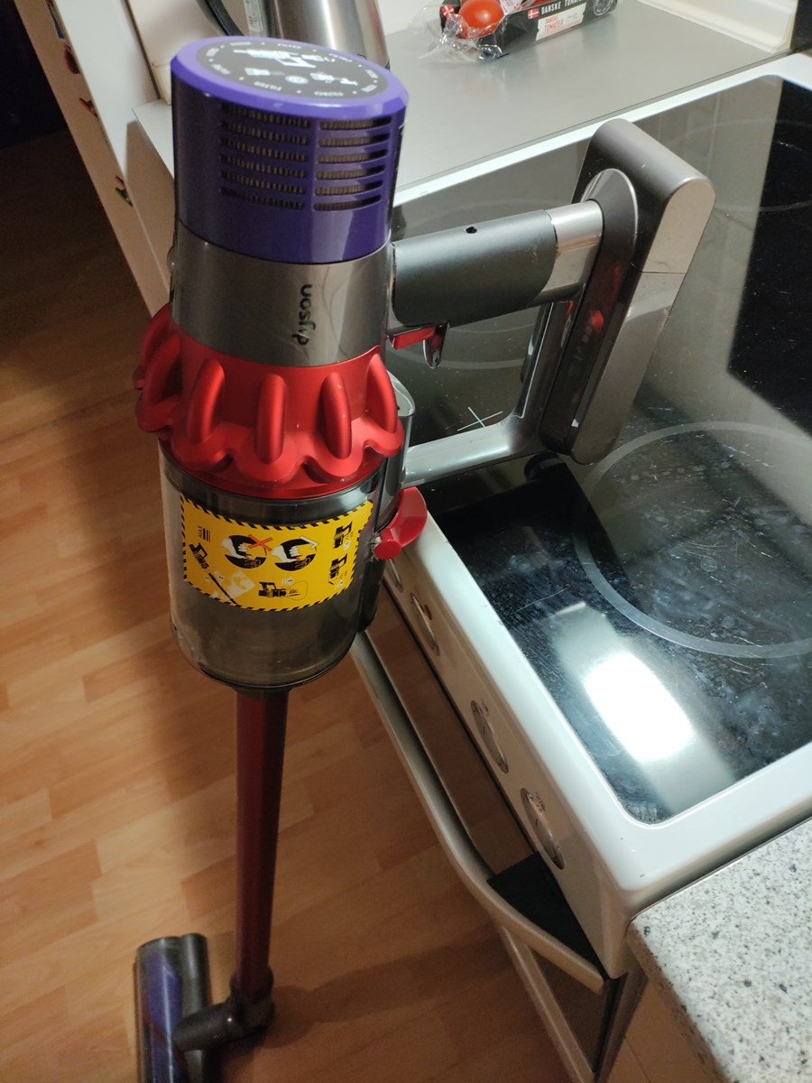

Min nieces Dyson v10 er gået død. I følge manual, indikerer forskellige røde og blå lamper hvad fejlen kan være. Hvis ingen lamper tændes ved aktivering, skal hele motordel udskiftes. Pris uden for garanti periode kr. 890, så et quick fix her er godt betalt. Eneste lusk jeg lige pt. kan se/mærke er en tvivlsom startknap.
Har nogen erfaring med denne batterimaskine eller ligefrem haft den skilt ad.
Blot lidt nysgerrig på, om jeg spilder tiden på at begynde..
Ps. renser den med kompressor i morgen, men er ellers holdt pæn ren.

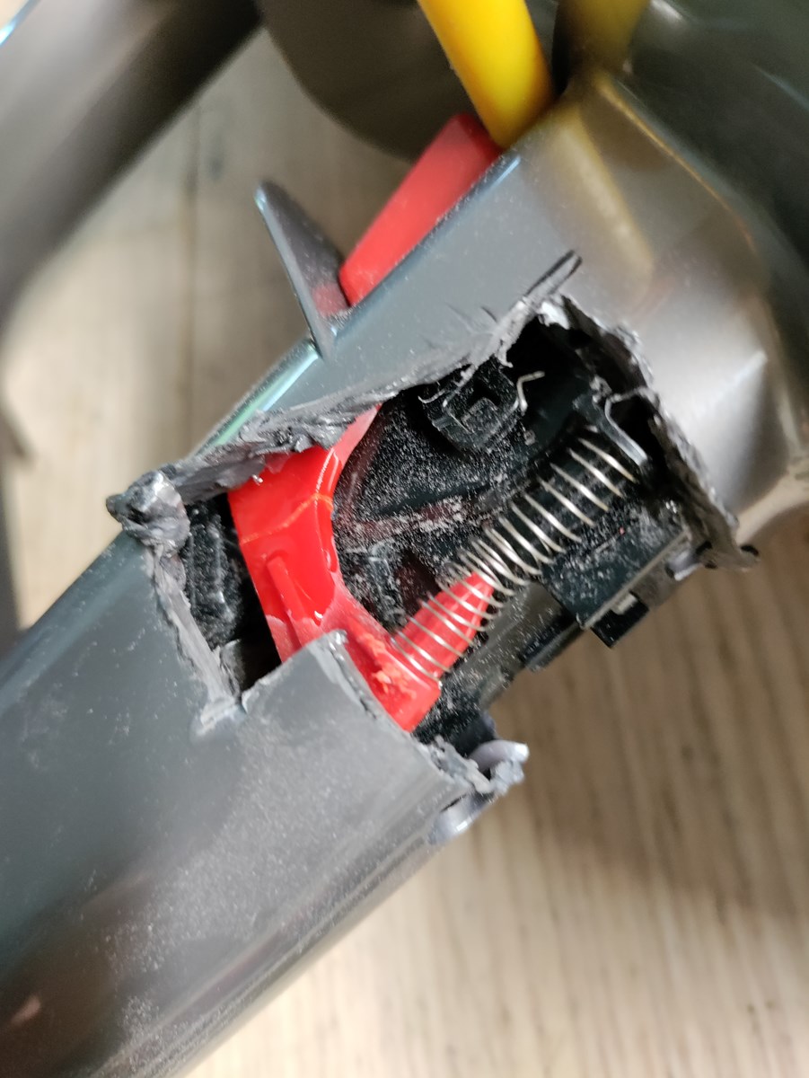

Normalt kan ting der er samlet også skilles ad igen - det var nu lidt op ad bakke her.
Måske har de brugt en klat lim hist og her, eneste måde var opskæring med mini sliber for at komme ind til den mekaniske kontakt arm. Den var ganske som ventet knækket, men det lykkedes at få den limet først sekund lim og sidst epoxy. En tilpasset plast plade lukker hullet igen og der blev glæde i den lille stue. Altid godt af have en kop kaffe til gode..
Selve switch er indbygget i batteriet.
