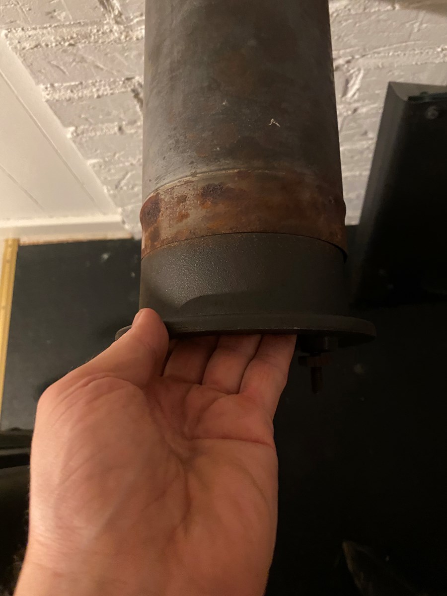

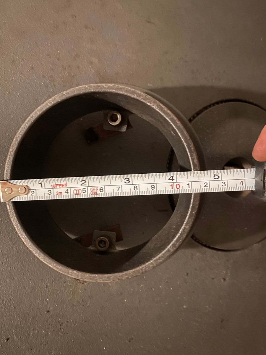

Har købt en Morsø 10 10 brændeovn med specifikationer der lyder, at bagudgang passer til 120 mm.

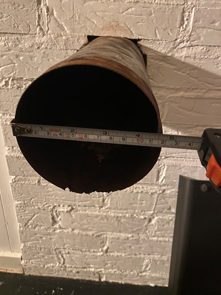

Der sidder et røgrør i skorstenen (som skorstensfejer har sagt god for at bruge) fra den gamle brænde på netop 120 mm, men studsen fra brændeovnen passer simpelthen ikke ind. Den er lige en tand for stor.
På den gamle brændeovn var studsen 130 mm og gik “udover” røgrøret istedet.
Hvad misforstår jeg? Skal jeg købe noget? Nogle tips?

Du kan enten købe en murbøsning og sætte i skorsten, Der skal så hugges lidt mere i muren, og bøsningen skal tilpasses i længden. Desuden skal der en brandsnor imellem røgrør og bøsning-
Eller du køber en "morsø" overgangs muffe som gå fra 119 - 132 mm

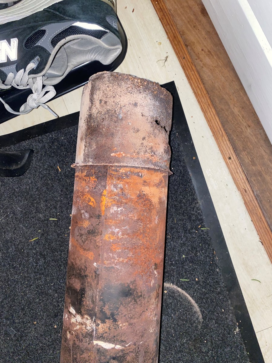

Det blev løsning med murbøsning jeg valgte, hvilket nok er meget godt, da rør og bøsning var hullet og rustet fuldstændig sammen (kunne jeg se da det kom ud).

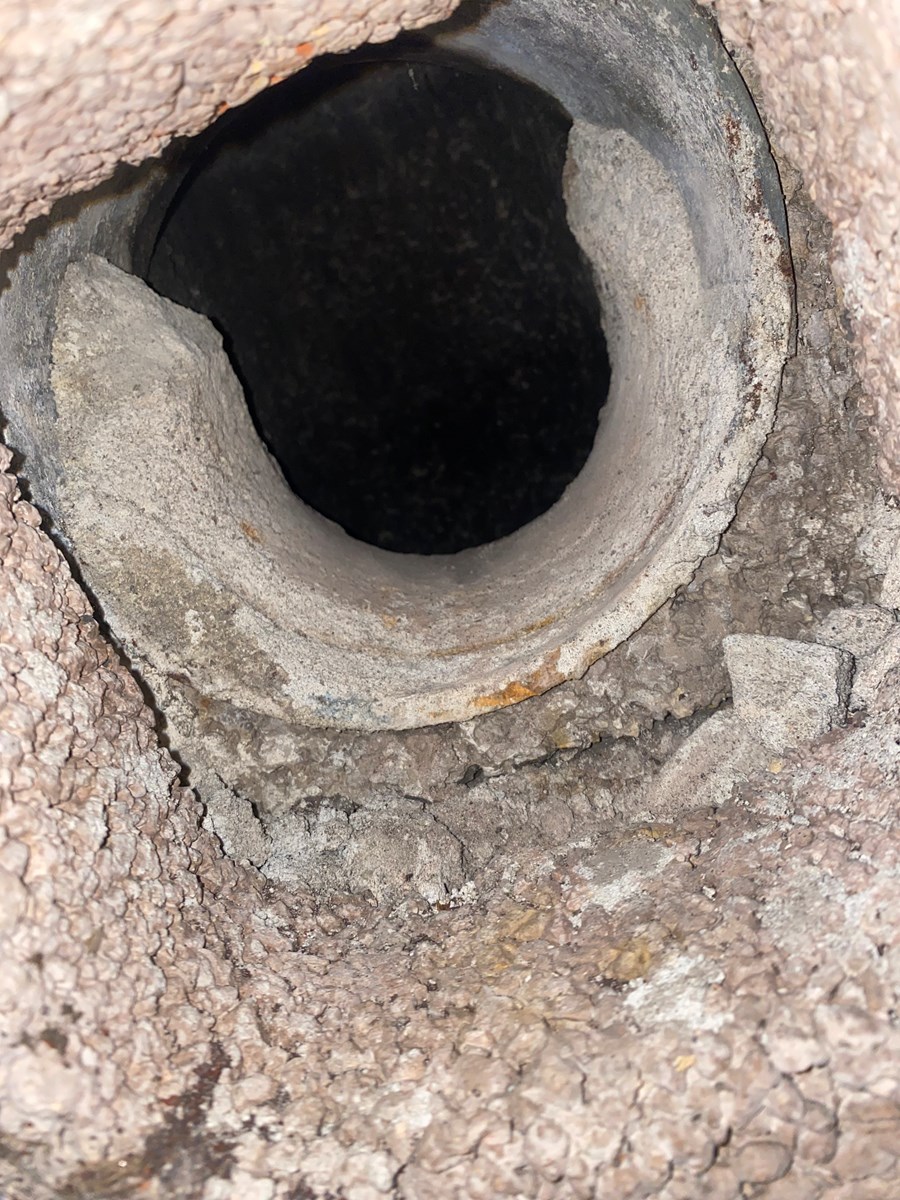

Der sidder umiddelbart stadig en form for “krave” inde i skorstenen, ligesom der sidder gammel mørtel.
Tre spørgsmål:
1 hvad er det for en krave/ring der ses inde i skorstenen? For selve murbøsningen er vel pillet af ?
2. Kan jeg påføre ny pejsemørtel på den gamle mørtel ifm indmuring af ny murbøsning, eller bør jeg hugge det gamle af?
3.Jeg skal vel på markedet efter både en murbøsning og et røgrør?

Du kan mure det med almindelig cement mørtel, og du behøver ikke at hugge mere af end der er nødvendig for at murbøsning kan være der.
