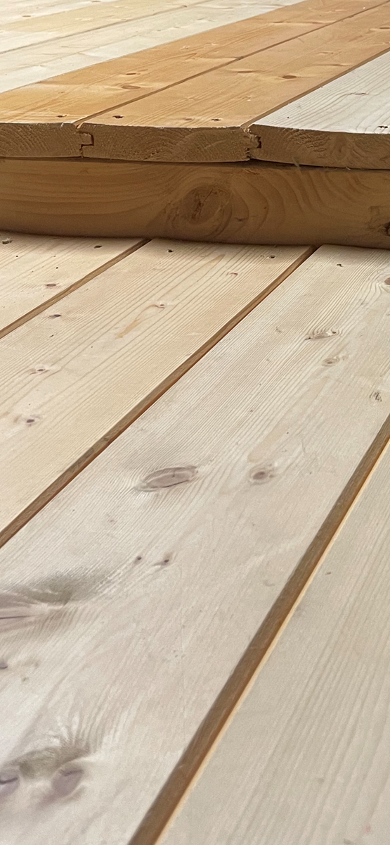

Her er et eksempel på, hvordan brædderne på gangbroen ligger. Jeg tænker, at jeg kan bruge en overfræser til at lave luft i rillerne?
Det er sikkert nemmere at pille dem op og sprede dem lidt. Eller køre en tur med rundsav i det ene bræt.
De har 2 søm hvert sted, men et koben presser dem nu hurtig op, Søm bankes tilbage og kan så bruges igen.
