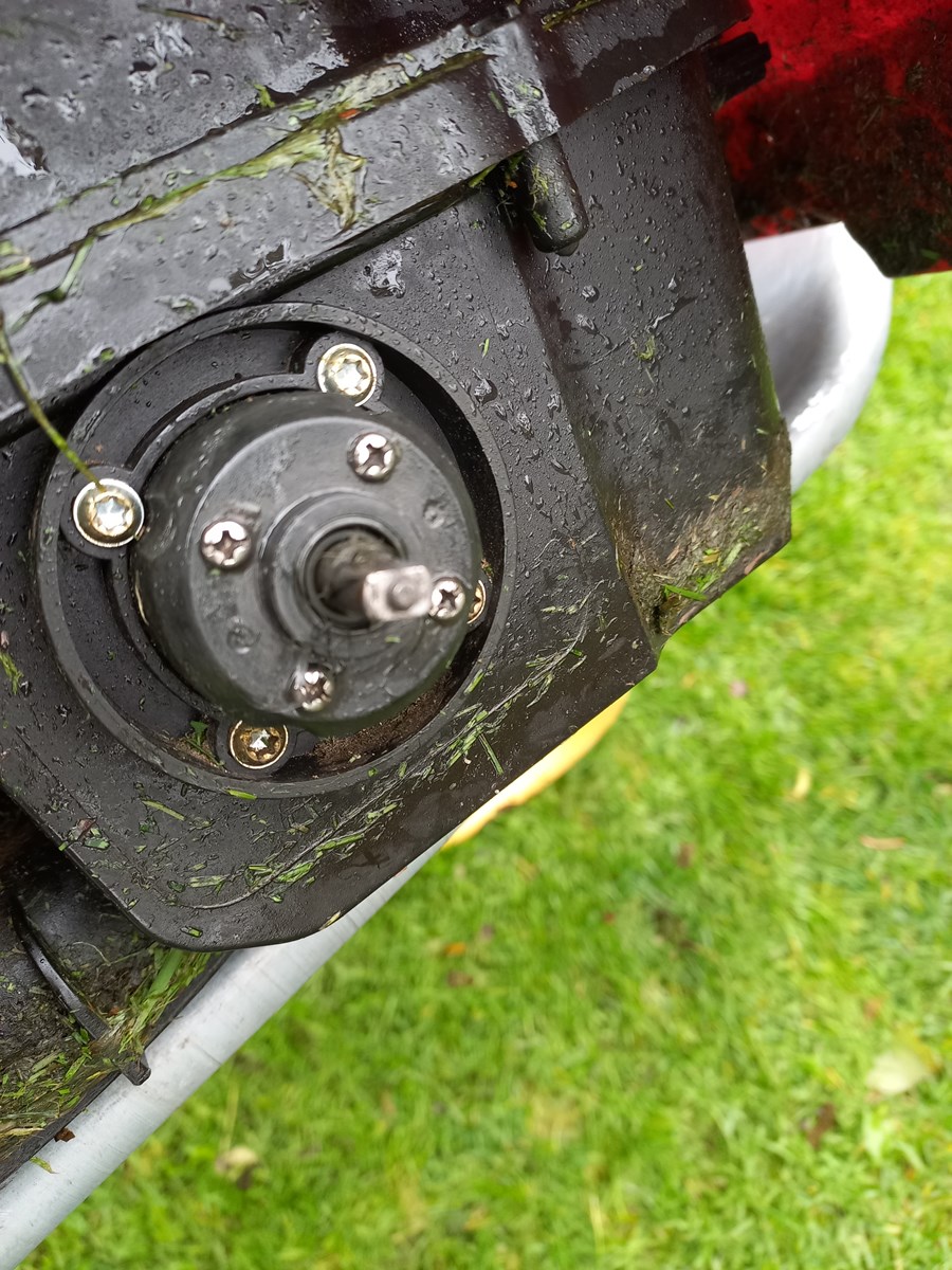

Min Al-Ko Robolinho 1200W har tabt det ene hjul (venstre). Hovedet på centerskruen der skal holde det på akslen er knækket af.
Det er anden gang det sker, første gang blev det ordnet på garantien. Denne gang tror jeg, det er muligt at få fat i gevindstumpen, så jeg kan erstatte skruen. Det kunne man ikke første gang.
Jeg overvejer at sætte en lidt tykkere skive bag hovedet på skruen, så stumpen der bliver tilbage når hovedet knækker af næste gang, er lidt længere.
Desuden overvejer jeg, at bruge en unbrakoskrue. Mon ikke det er noget bedre kvalitet end det originale l....!
Jeg kan alt - når det lykkes.
Unbrako skruer findes også i forskellige styrker, den stærkeste hedder 12.9
Men en almindelig bolt i 8,8 kvalitet, er nu heller ikke dårlige, og en større skive vil også gavne.
