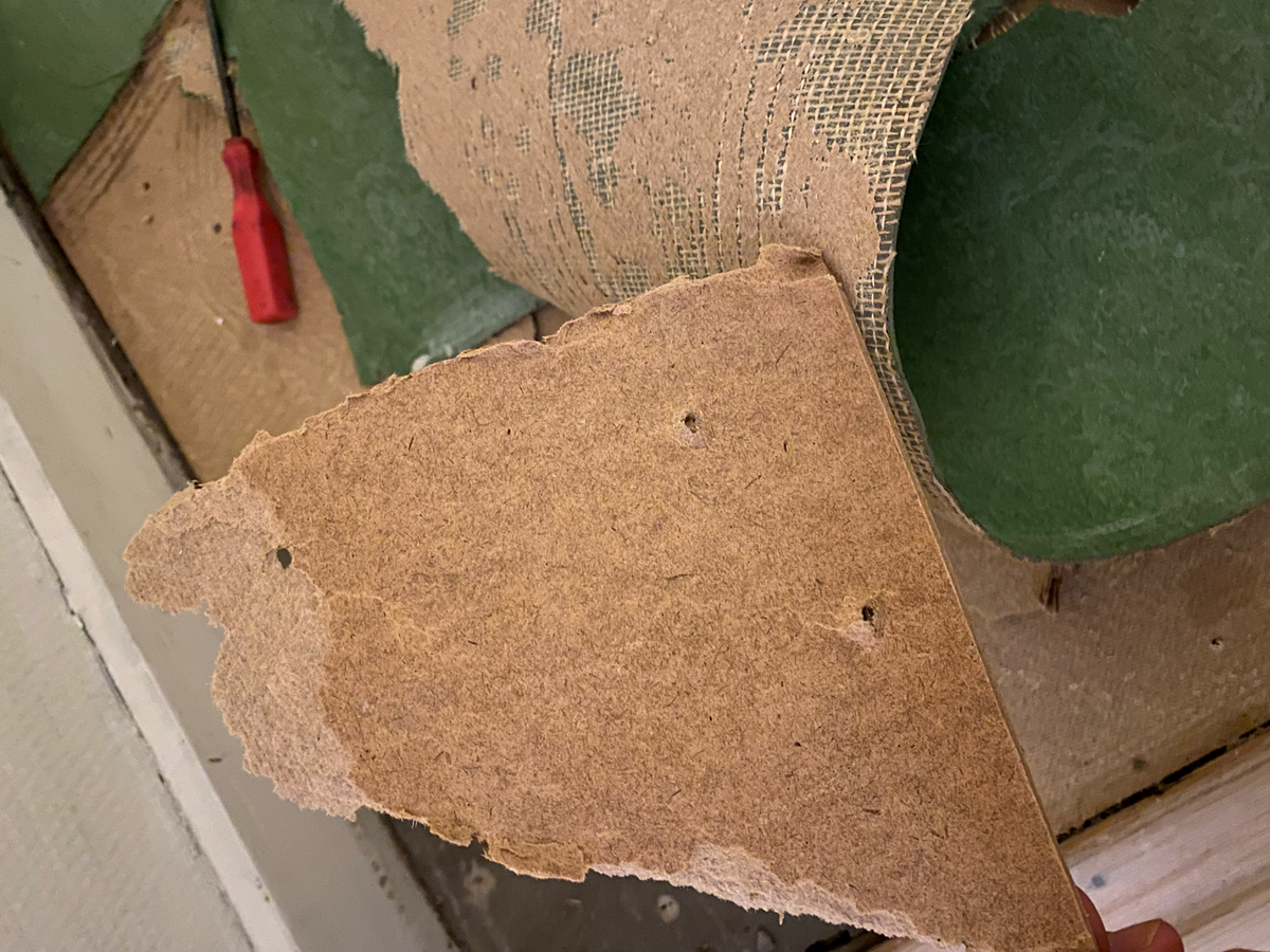

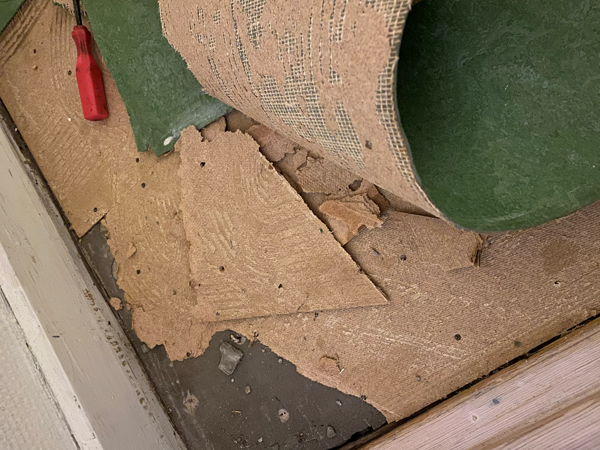

Kære alle,
Jeg vil lægge nyt linoleum klikgulv i køkkenet og er i den forbindelse gået i gang med at fjerne det gamle vinyl/linoliumsgulv. Gulvet er limet til hvad jeg synes ligner nogle tynde træ- eller papplader og derunder en form for spartelmasse som jeg regner med er brugt til at udjævne gulvet. Nederst er der trægulv.
Da jeg gik i gang med arbejdet slog det mig pludselig om der kan være asbest i sådan et gulv? Jeg ved ikke hvor gammelt det er. Er der nogen der kan hjælpe?
Mvh
Martin

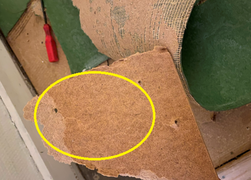

Den brune plade er masonit, og det indeholder ikke asbest..
Om der er asbest i den klæber der er brugt, kan nok ikke udelukkes, medmindre du får det testet..
