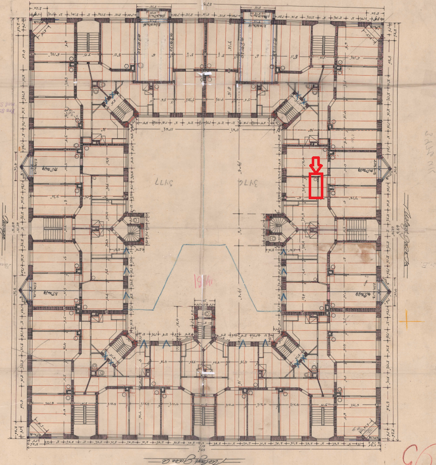

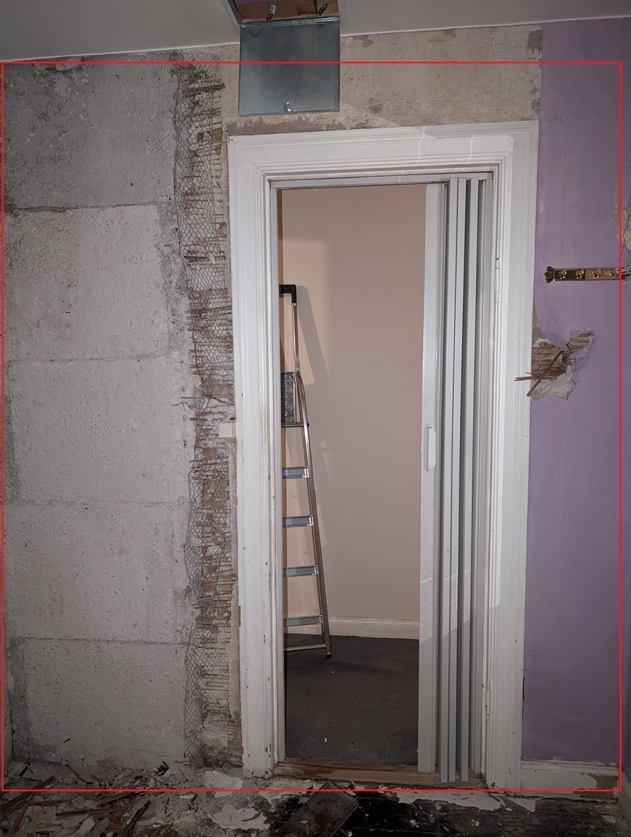

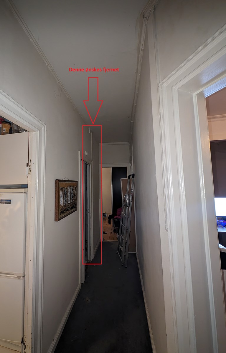

Ifm. renovering af badeværelse i en gammen andelslejlighed på 2. sal, ønsker jeg at rive denne væg ned, se billeder, hvor væg er markeret med rødt.
Jeg tænker selv den ikke er bærende, da den er mindre end 10 cm tyk, men samtidig kan jeg se en mursten i toppen, ved ikke om det har noget at skulle sige.
Forinden nedrivning, skal jeg selvfølgelig have det godkendt hos andelsforeningen, men først vil jeg udrede om den kan rives ned :)

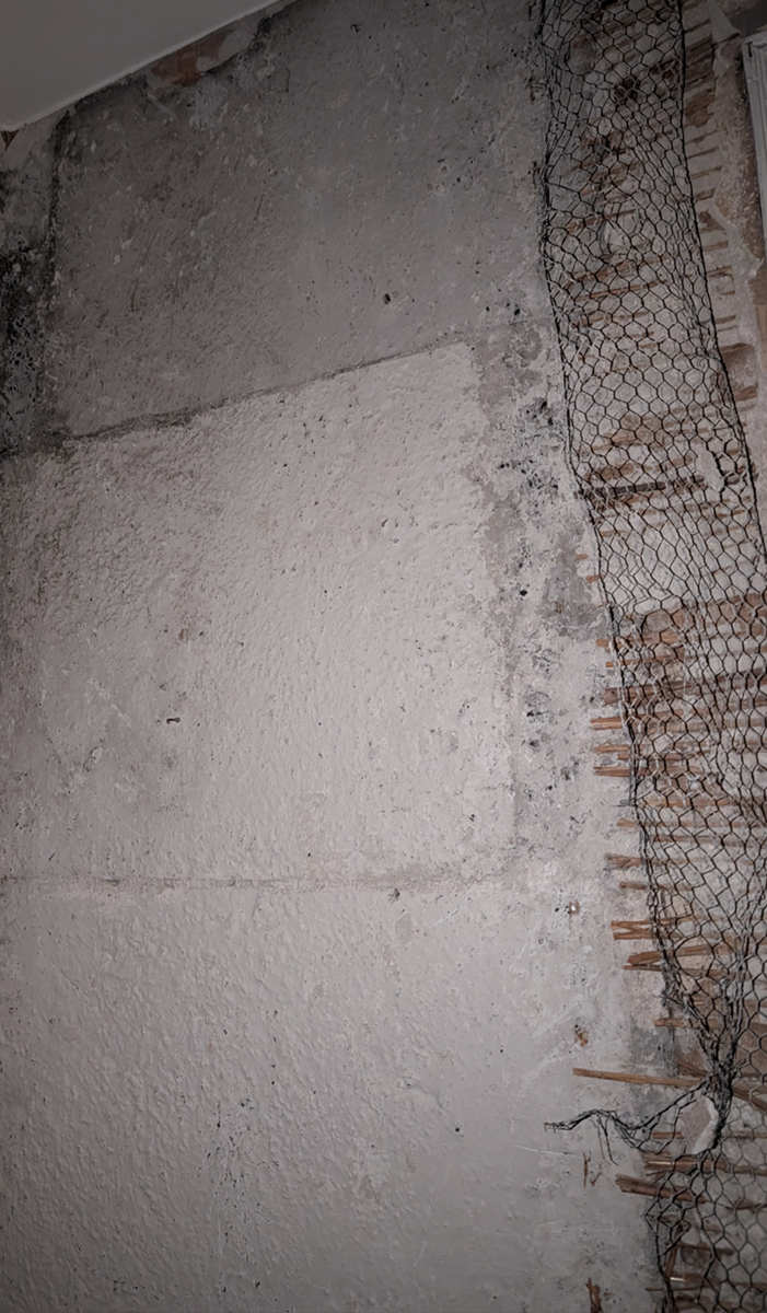

Manglede lige ekstra billeder, hermed vedhæftet :)
Hej Thomas, jeg har suppleret med lidt ekstra billeder, hvis der er noget specifikt der kan hjælpe med opklaringen, så sig til.

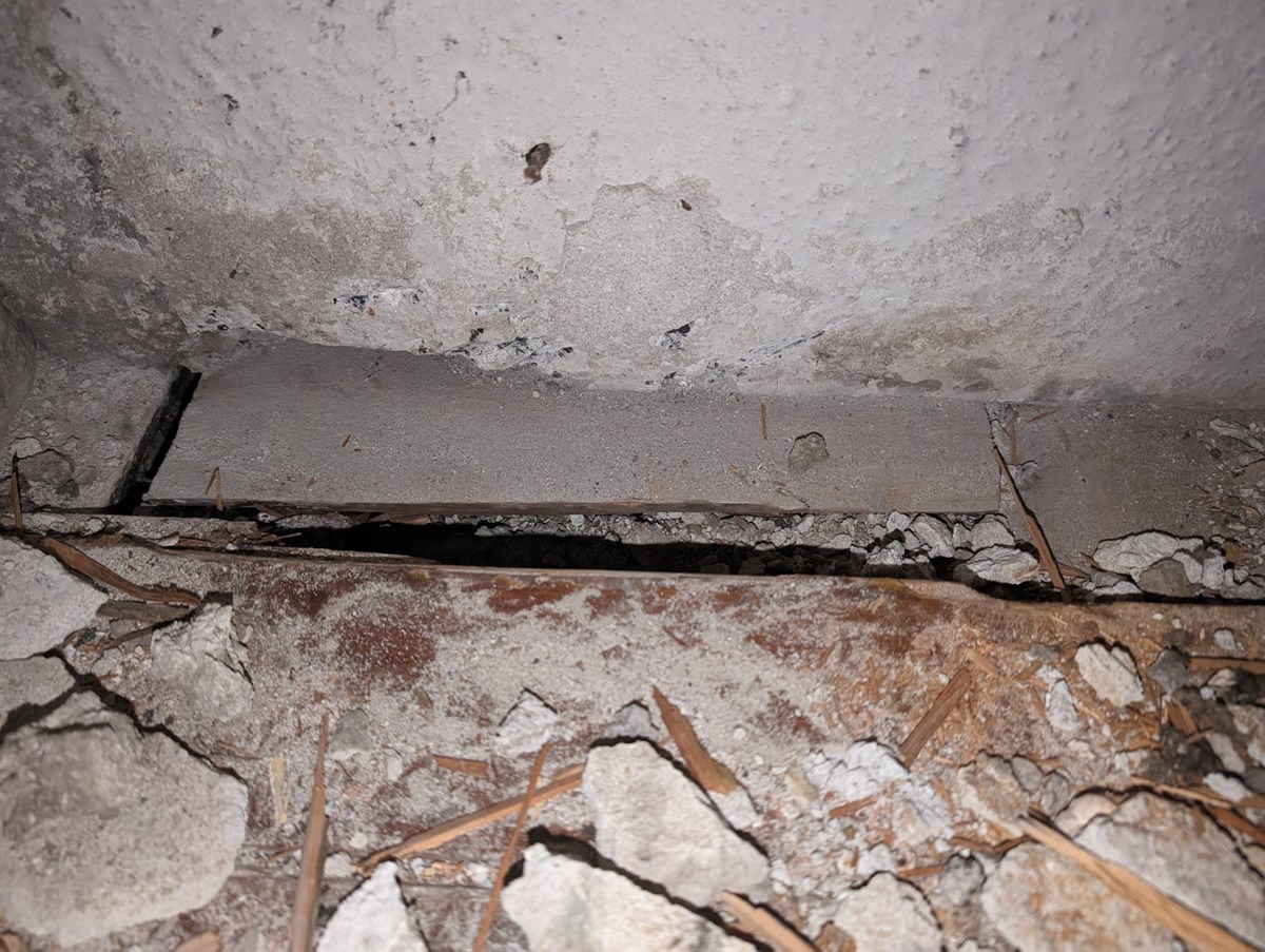

Jeg kan supplere med i bunden af væggen, går der noget træ ind under.

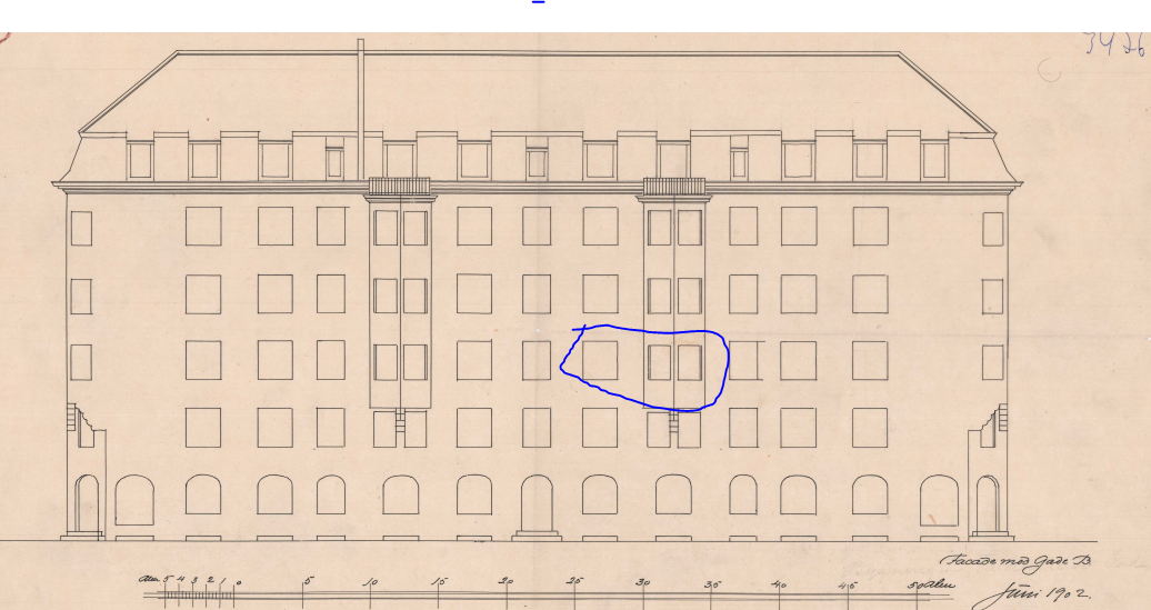

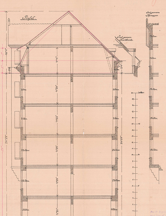

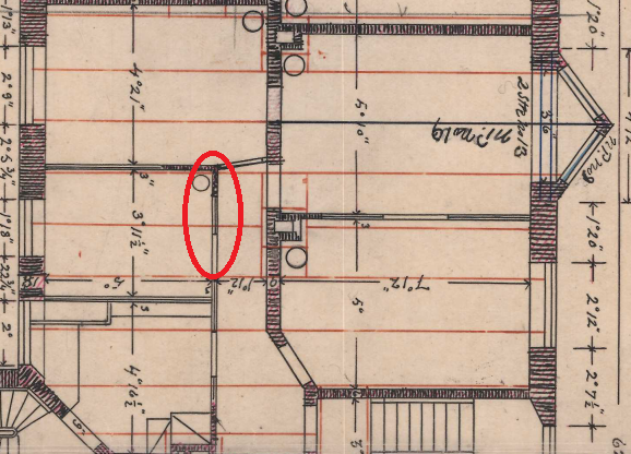

Bare til opdatering, så har jeg fået bygningskonstruktør til at fastlå, at der ifl. original tegninger er tale om let ikke-bærende væg.
