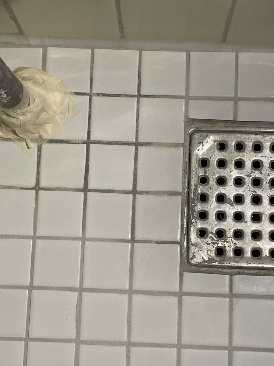

Jeg håååber nogle herinde måske kan hjælpe med mit fugemysterie.
Fugen imellem nogle af fliserne forbliver mørke, det samme sted. Også selvom det er længe siden det har været vådt. Jeg er nervøs for om der er noget galt, eller om det er en ligegyldighed ?
Tak for jeres tid.
De bedste hilsner Nanna
Lidt ekstra:
-Det er op til et varmerør, så gulvet burde blive varmet godt op deromkring.
- siliconefugen har været for lille, så der er lidt hul. . (derfor er der lige malertape på) i mangel på bedre.
- De gamle fliser er blevet banket af i forbindelse med renovering. Men vi har ikke banket ned i gulvet.
- Da vi overtog var der allerede lavet en reparation på fliserne i det område. Jeg kender ikke årsagen.
- Grundet dårligt arbejde er det nye gulv blevet lagt om 2 gange.

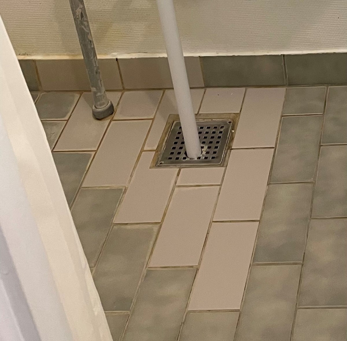

Billede 1 gulvet nu

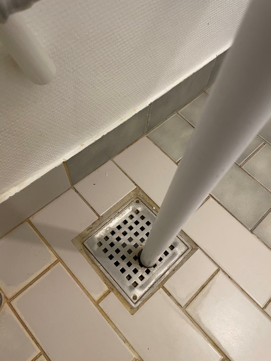

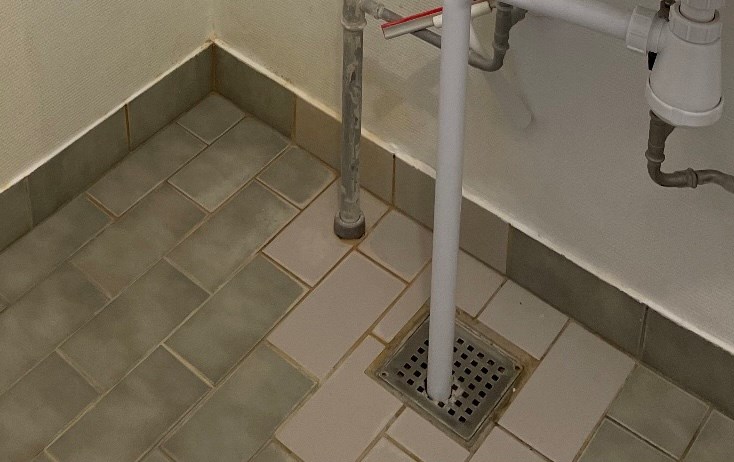

Billederne bagefter er gulvet inden reno.

Jeg ville være usikker på om de mørke fuger er tørre. Tag noget papir, toilet eller printer, og pres ned mod fugerne et stykke tid. Er fugerne fugtige vil det kunne ses på papiret.
ligner nu mest fliselim der ikke er renset nok ned
