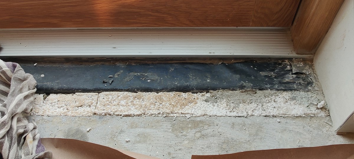

Flydespartel ved dørtrin
Jeg skal lægge Ca 10 mm flydespartel på betondæk. Hvad gør jeg her ved døren hvor der ligger kantisolering og radonspærrer?
Jeg jeg bare spartle hen over det?
Tak
kommer an på hvad der skal ovenpå ,
ved svømmende gulv olig vil det smuldre
Ja mening var at der ikke skal noget ovn på. Men males med epoxy lak
Christiansloth skrev den 21-10-2023 14:14:12
 så skal isoleringen skæres ned så der bliver 30 mm og murfolien væk
læg et stykke armeringsnet i
