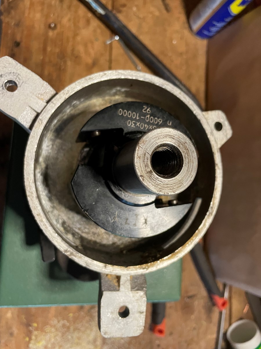

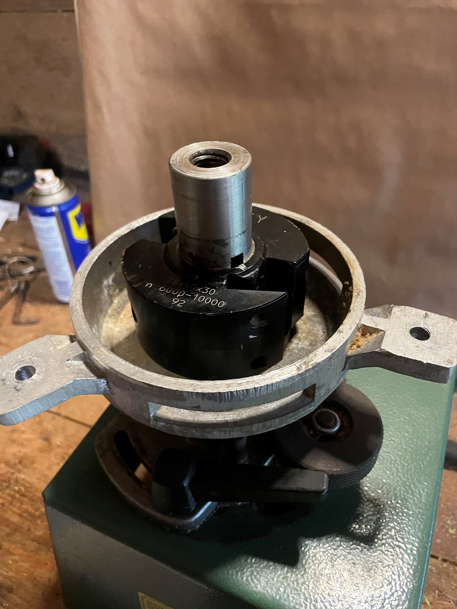

der er en fræser med, men jeg kan ikke få holdegreb til fræsejernene af .

Jeg sender 2 billeder
Tænker at fræsehovedet ikke har været spændt godt nok fast på akslen. Den har så kunnet køre rundt på akslen med det resultat at der er lavet ridser både på akslen og indersiden af fræsehovedet.
Du må have fat i en aftrækker. Bagefter kan akslen og hullet pudses med smergellærred.
Var ude for på et tidligere arbejde. Et frygteligt mas med skille det ad. Men efter grundig pudsning kørte det igen.
Og efterfølgende blev det dobbeltchecket om Det hele var spændt ordentligt.
Hvis du har en smedeforretning i nærheden kunne du prøve om de kunne være behjælpelige.
Tak for det gode råd. Jeg vil besøge en automekaniker på mandag👍
