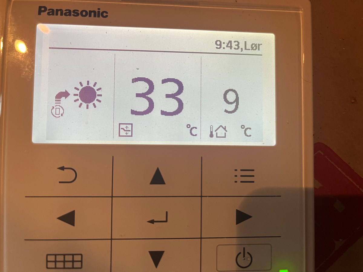

varmepumpen kører som sådan fint, og opvarmer min VVB, men kan ikke få den til at opvarme min gulvvarme

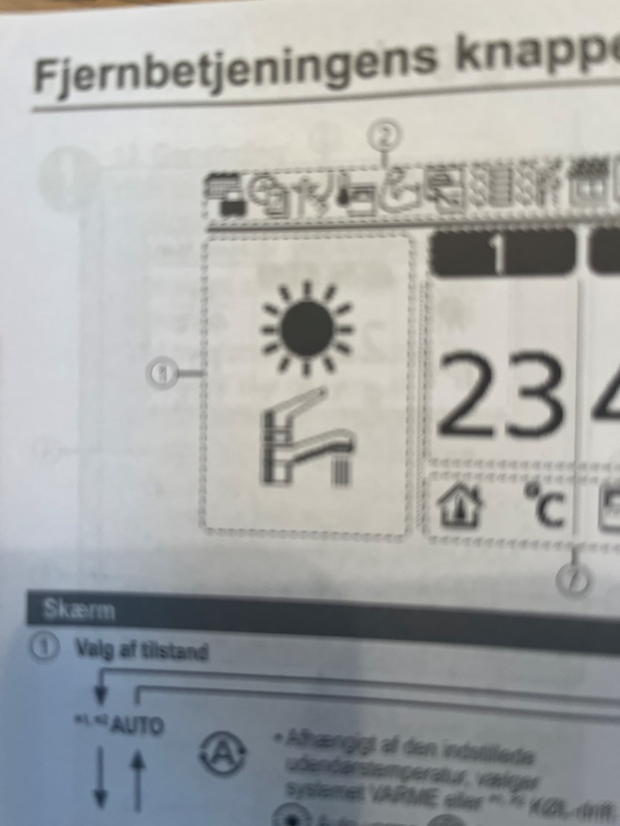

jeg mangler 2 ikoner på min menu, og har et som jeg ikke kan finde i vejledningen
håber der er nogle der kan hjælpe

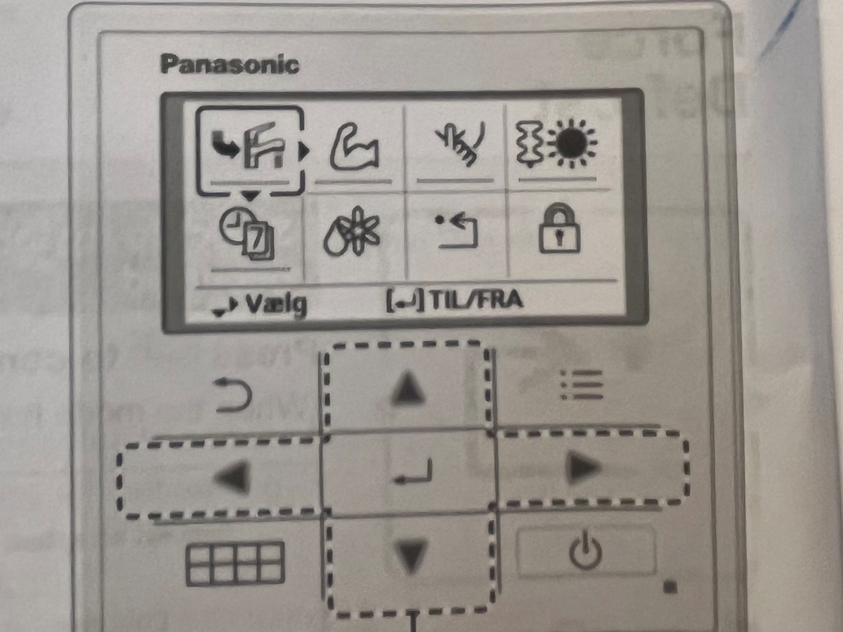

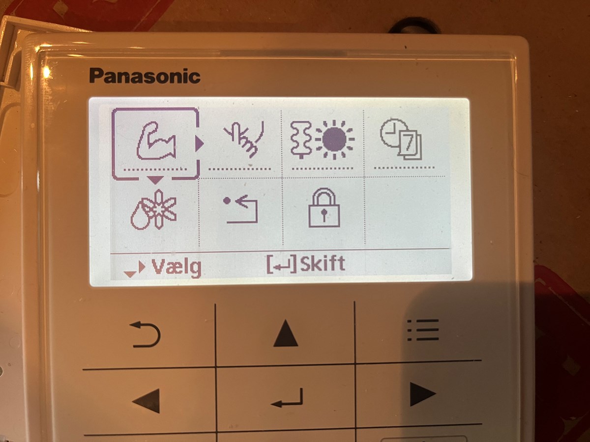

min Menu ser sådan ud med et billede af en pil på en sol ( ikonet til venstre )
jeg mangler menuen på nederste billede hvor man kan vælge vandhanen, som indikerer varmt brugsvand VVB

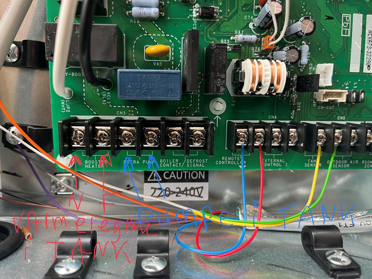

Jeg har en PAW-TD23B6E5 Combi tank med indbygget 3 vejs ventil, elvarmelegeme og cirkulationspumpe
Det eneste jeg ikke har monteret endnu er varmelegemet i tanken og cirkulationspumpen i tanken for er faktisk lidt i tvivl om hvor det skal monteres, se billede nederst!
Jeg har adgang til en varmepumpe magen til, men installatøren fik ikke trukket nok ledninger fra combibeholderen til varmepumpen, så der er lavet nogle ”hovsa løsninger” hvor cirkulationspumpen kører konstant, og varmelegeme i tanken tændes på eltavlen, og jeg ville jo gerne sætte denne her korrekt op
