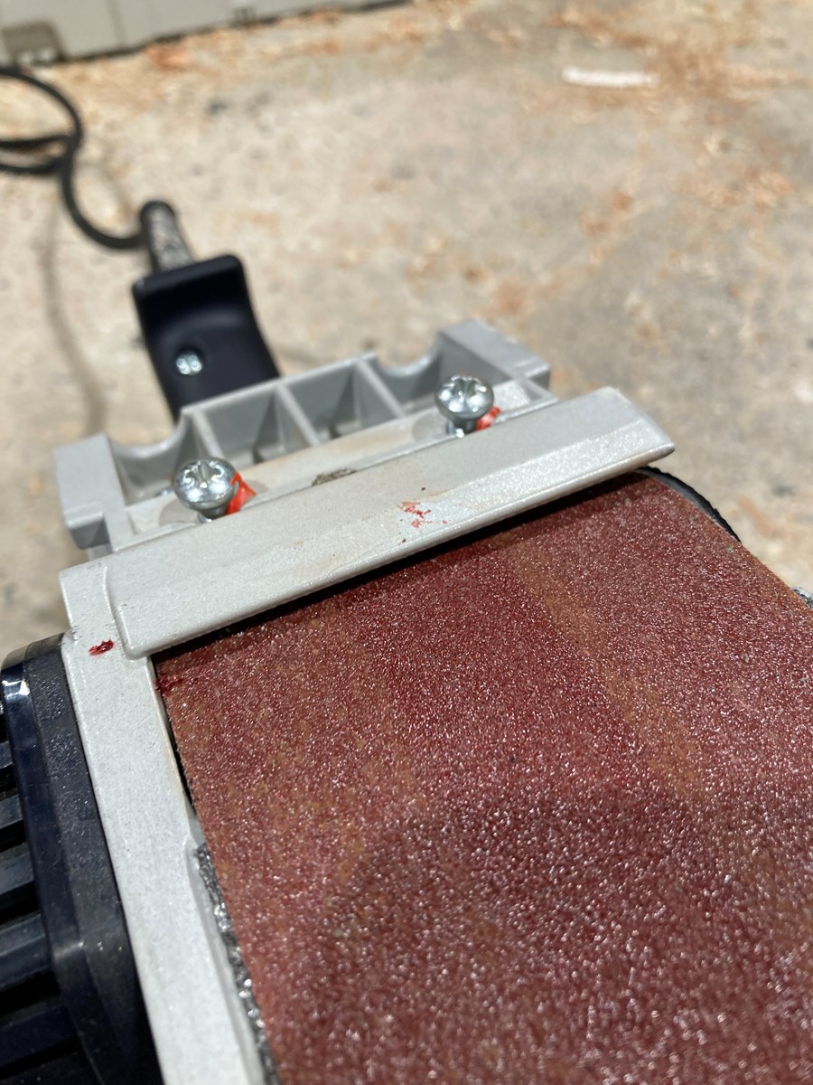

Det kunne du sikkert også have brugt ved båndpudser, med mindre du stikker en finger ned ml. trækhjul/chassis.
Især kanten på pudse bånd skal man passe på.. men det ved du sikkert nu, og god bedring.
Vh. Carsten
Tak! Gode klare regler. Det var faktisk lige det der skete. Altså fik fingeren mellem chassis og trækhjul 😰
Jeg kan stadig ikke helt se for mig, hvordan jeg kom så tæt på - men båndet trak min finger med sig. Nu er det jo en lille maskine, heldigvis, og der er kun nogle få mm sprække at blive trukket ind i, men det var åbenbart nok.

Det ligner ikke at din håndholdte båndsliber er fastgjort på nogen måde? Hvis ikke så ligger den største fejl nok der. Glem diskussionen om handsker eller ej ved slibning, stop med at bruge en båndsliber der ligger løst på hovedet på et bord, den kan og vil jo flytte sig og æde dine fingre. Og så er den slet ikke lavet til at blive brugt på den måde, uden et justerbart land imod båndet, som gerne skulle stilles til kun 1mm mellemrum.

Den kommer med ben, som er beregnet til at stille den på hovedet. Og de blev brugt.
Men et land der kunne justeres havde været smart, eller i det mindste bare at man kunne indstille afstanden bånd/chassis. Men skulle nok ikke være for lille i forhold til udsugning.

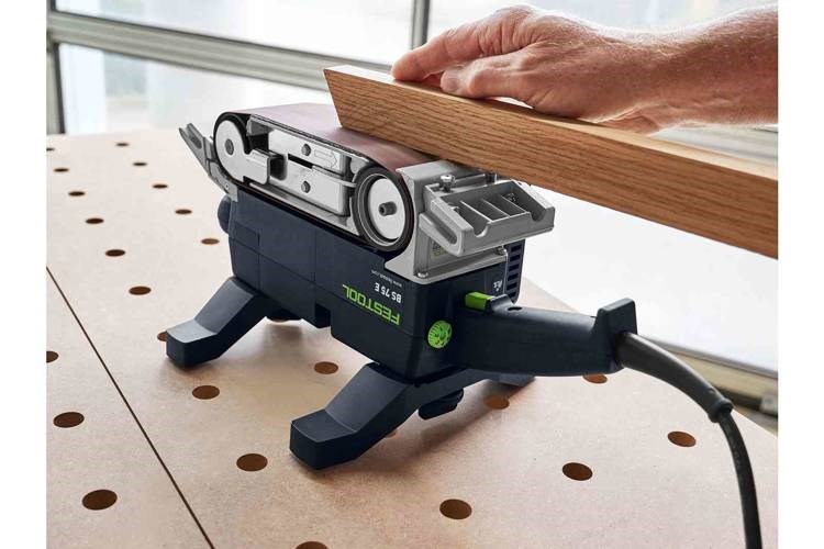

Har lige tjekket manualen, og der står ikke et ord om eventuelle sikkerhedsforanstaltninger, der kunne have undgået det.
Det er sådan en fætter her. Dog siger manualen at den skal spændes fast på bordet med skruetvinger, så billedet er et lidt dårligt eksempel fra festools side 😊
