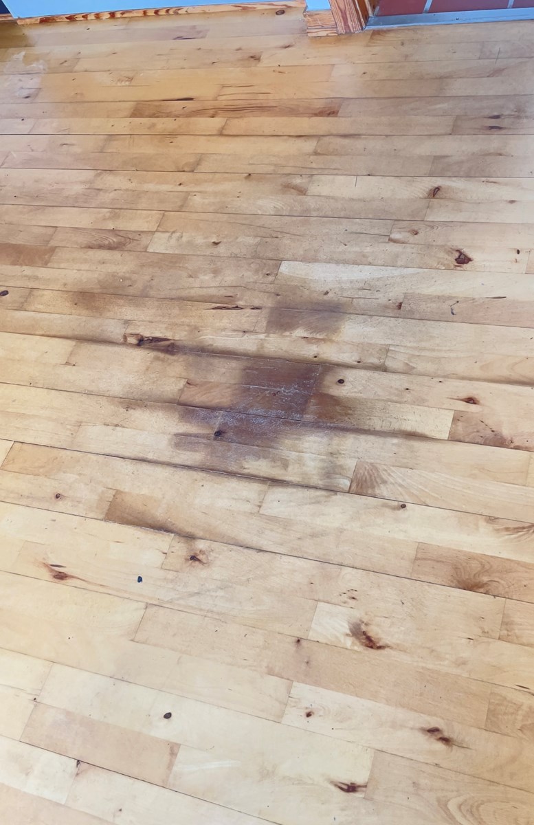

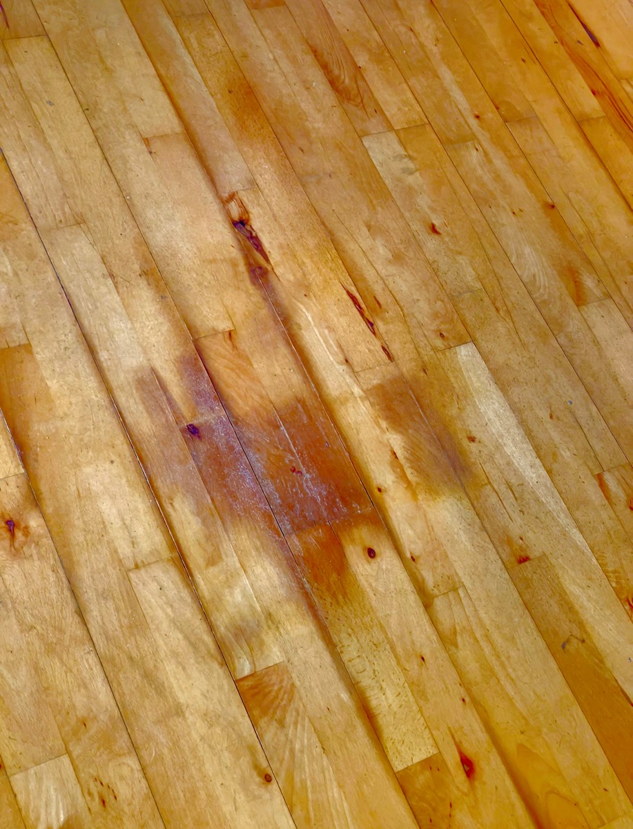

Kan man reparere et parketgulv? Der er en plet (kattetis) på ca 10 stave på et junckers bøgeparket. Den ene tømrer siger hele gulvet skal skiftes - den anden at man sagtens kan skifte det berørte område??
Det kan godt skiftes, men hele gulvet skal slibes bagefter ellers er der farveforskel.

Nu skriver boligforeningen flg.:
"vi har byggeteknisk ikke mulighed for ”kun” at udskifte den ødelagte del af gulvet, desværre.... Gulvet er sammenhængende og udskiftes fra væg til og med den ødelagte del."
Det giver ikke helt mening, synes jeg?
Er klar over, at der skal slibes og lakeres uanset.

 Lyder fai nok.
hej mikael K
har du prøvet med klor (det blejer), det kan jo ikke blive værre end det der er nu.
