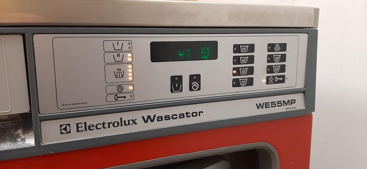

Er der nogen her, der har kendskab til en Electrolux Wascator WE55MP? Den låser ikke døren, når den lukkes - ingen mekanisk eller elektrisk reaktion. Den viser heller ikke fejlkoder.

 Den har intet greb. Der er et tryk nederst til højre ved programvælgerne, som også har et nøglesymbol. Vi har ikke kørt med den endnu, så muligheden for en fejl 40 er også til stede.

Der skulle gerne være en stift/pin på bagsiden af døren (ca midt i, modsat hængsel siden).
Hvis den ser hel ud, prøv så at trykke lågen hårdt i og se om den ikke holder sig lukket.
Og start programmet.
Hvis den stadig ikke vil starte, prøv og tryk døren ind mens du trykker start.
