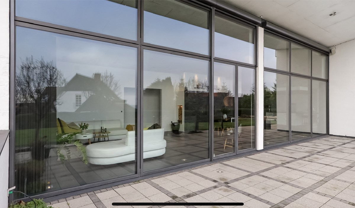

Sagen er af vi har købt hus tilbage i december 2022, huset har nogle store sydvendte glas partier 3 partier af ca 3,6x5 meter 1 parti af ca 4x4 meter og 1 af ca 3,6x3 meter alle partierne er 6 elementer der er skruet sammen. Det vil sige 3 elementer i bund og 3 elementer oven på dem i ca 2,5 meter højde.

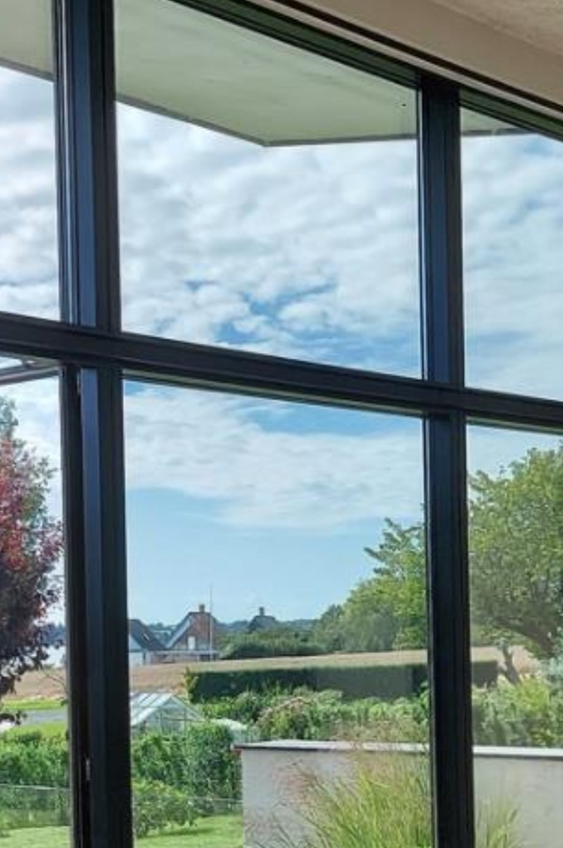

Efter indflytning observeret vi under et kraftigt blæsevejr at disse partier havde en del bevægelse og at det enlig var muligt at få dem til at så og gynge bare ved påvirkning af tryk med hånden
Der er på 2 af partierne lagt en u profil af ca 68mm tykkelse på langs af partiet uden på samlingen af det nedre og øverste parti men dette har et spænd på ca 5 meter,
1 af partierne har også denne u profil med et spænd på 4 meter
De sidste 2 partier har ingen afstivning overhovedet.
Vi har haft en bygningskonstruktør ude og kigge på dette og han konkluderet at denne profil ikke var kraftig nok og så skulle den også have været lodret i stedet for vandret
Og han mente så heller ikke ud for hans erfaring af det ville være muligt at kunne afstive denne på vinduer ( Velfac 200 ) ordentlig med stål i samlinger da karmen ikke er mere en 70mm og han var overbevist om at der skulle bredere stål i for at overholde beregninger.

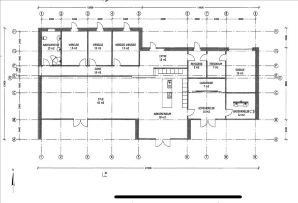

Har du evt. En plantegning eller skitse hvor vægge pg vinduespartiers placering kan ses?
Hej Kajkage

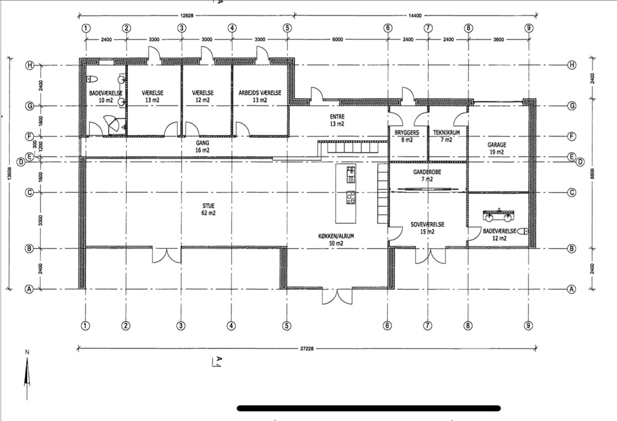

Tak for dit svar. Ja jeg har nogle tegninger der viser vindues partier på sydfacaden. Dog er der lavet en stolpe mellem 2 partier som ikke fremgår af regninger. Men her vedhæftede et billede af der

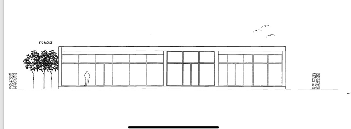

Uf ja det er selvfølgelig hele den sydlige facade der er vinduespartier.
Når vinden kommer fra vest modtager den store ydermur i modullinje 1 en del vindlast. Overslag: 13,6m * 5m * ~1,0kN/m2 = ~68 kN. hvilket svarer til omkring 7 tons (Hvis det skulle eftervises i dag skal tilfældet med vindlast tilmed ganges med en sikkerhedsfaktor på 1,5).
Min. Halvdelen af denne vandrette last kan optages af facadevæggene i modul G og H (antaget at tagfladen er stiv nok til at omfordele lasterne). En del kan optages i væggen i modul E og indervæggene i den østlige ense af huset, men det ligner ikke at de er særligt stive vægge når de er vist med isolering så de vil nok give sig en del før de kan optage lasterne (hvilket i nok ser resultatet af i glaspartierne). Der er ikke særlig meget andet til at optage den vandrette last fra vestlig retning. Som regel vil man antage at glaspartier ikke er stive nok til overhovedet at kunne tælle med som stabiliserende vægge i en beregning.
Det er en hel del vindlast de glaspartier eller indevægge optager som situationen er nu, så hvis jeg skulle projektere dette hus ville jeg fortælle arktitekten at der skulle bruges en stivere stabiliserende væg et sted i den sydlige ende. Jeg ville ikke turde satse på at i ville få et godt resultat ud af at forstærke glaspartierne.
Det kan jo gøres på mange måder. Her er et par eksempler:
  • Udskift et af glaspartierne med en solid væg i modul B mellem 1 og 2
  • Udskift et vægstykke af væg i modul E med stiv væg mellem modul 1 og 2
  • Konstruer en form for skråstiver f.eks. i væggen i modul E
  • Konstruer en form for skråstiver f.eks. i vestfacademuren ved modul A/1
  • Skråstiver/stiv væg i den østlige ende af huset med forstærkning af samlinger i tag så det sikres at lasten sendes gennem tagfladen.
Men jeg vil anbefale at lade en ingeniør (evt. isamråd med en konstruktør) finde den metode som vil kræve det letteste/mindste indgreb.
