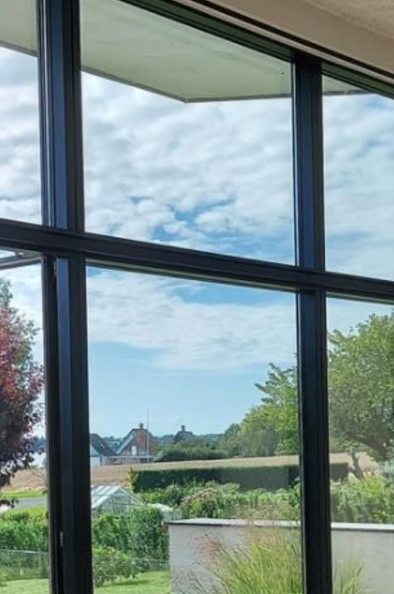

Sagen er af vi har købt hus tilbage i december 2022, huset har nogle store sydvendte glas partier 3 partier af ca 3,6x5 meter 1 parti af ca 4x4 meter og 1 af ca 3,6x3 meter alle partierne er 6 elementer der er skruet sammen. Det vil sige 3 elementer i bund og 3 elementer oven på dem i ca 2,5 meter højde.
Efter indflytning observeret vi under et kraftigt blæsevejr at disse partier havde en del bevægelse og at det enlig var muligt at få dem til at så og gynge bare ved påvirkning af tryk med hånden
Der er på 2 af partierne lagt en u profil af ca 68mm tykkelse på langs af partiet uden på samlingen af det nedre og øverste parti men dette har et spænd på ca 5 meter,
1 af partierne har også denne u profil med et spænd på 4 meter
De sidste 2 partier har ingen afstivning overhovedet.
Vi har haft en bygningskonstruktør ude og kigge på dette og han konkluderet at denne profil ikke var kraftig nok og så skulle den også have været lodret i stedet for vandret
Og han mente så heller ikke ud for hans erfaring af det ville være muligt at kunne afstive denne på vinduer ( Velfac 200 ) ordentlig med stål i samlinger da karmen ikke er mere en 70mm og han var overbevist om at der skulle bredere stål i for at overholde beregninger.
