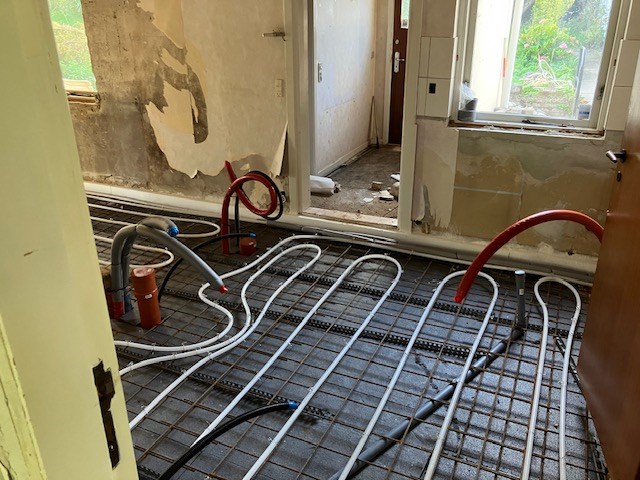

Vores VVS har lagt afløb til badekar lige under rionet oven på på sundulitt isoleringen - dvs at der ikke er fald på da isolering er lagt i vatter. Er det et problem? jeg har læst mig til at der skal være et fald på 2% for at rør er selvrensende
Der er ikke støbt endnu så det kan stadig ændres men vil ikke nævne det for ham hvis det ikke er et problem
Vil være taknemlig for at høre jeres mening
