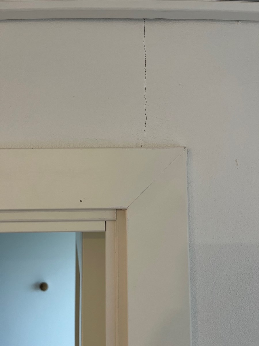

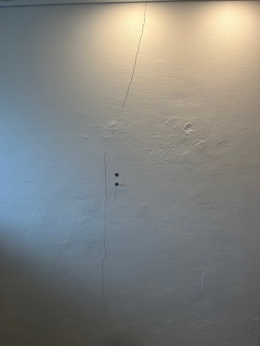

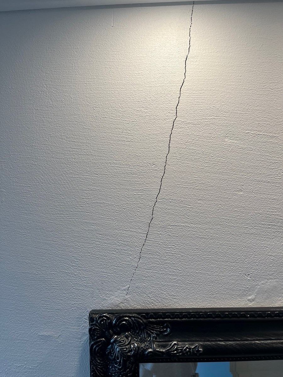

På vores ene badeværelse, samt bryggers og anneks ser vi vedlagte revner i vores gasbetonvægge.
Vil det være tilstrækkeligt at banke/rille revnerne op og fylde med spartelmasse, eller skal der andre midler i brug for at det holder?

Du skal bruge gasbetonlim til at reparere revnerne. Limen købes i byggemarkeder og brugsanvisningen står på patronen.
