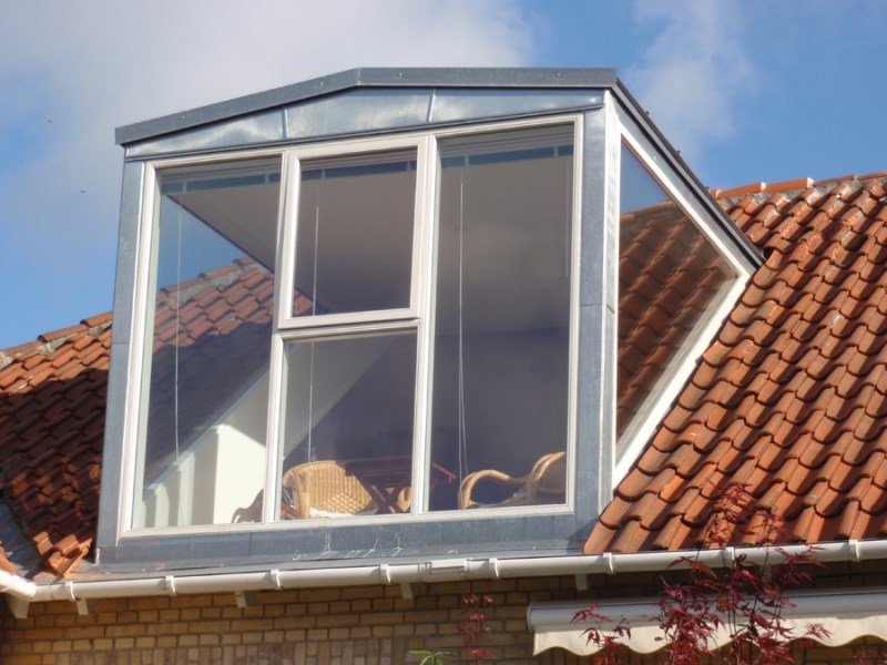

Du kan godt lave en kvist der er højere end bygning. Så skal taget fra modsatte side fortsætte det stykke op på kvisten, eller du skal lave en lodret zink inddækning ned imod rygning hvis kvisten skal se ud som den på billede.
Bliver det pænt udefra ?? Jeg tvivler.

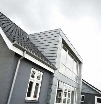

Kunne du ikke lave sådan et forhøjet vinduesparti, men samme højde som rygningen ? (men vil nok se forkert ud på et hus med lav rejsning)

Du er måske ude efter noget i den her stil ?
