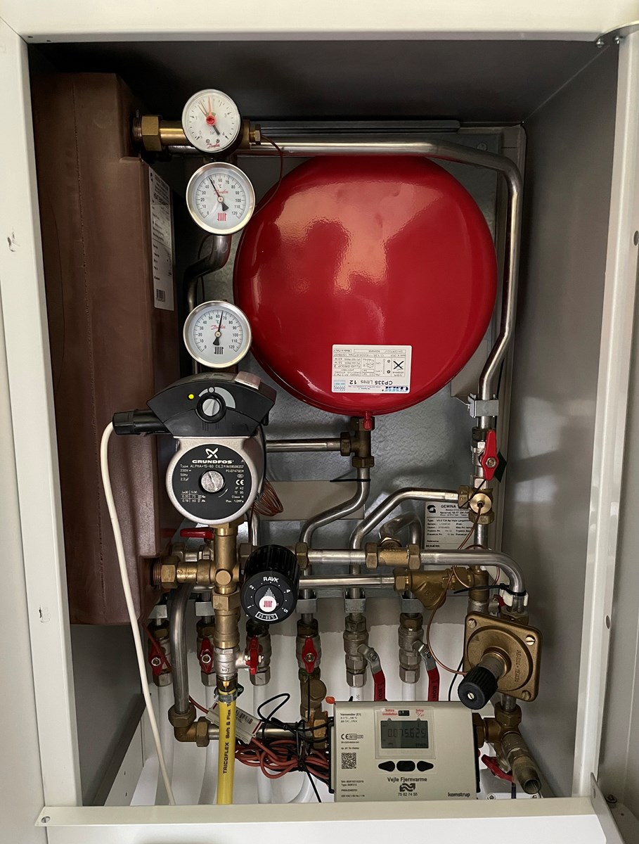

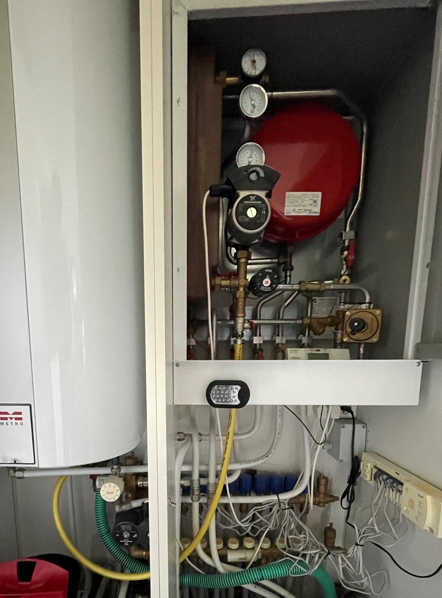

Jeg har et hus fra 2008 med fjernvarme og en, hvad jeg kan se, 160 liter vandtank..
Gulvvarme i hele huset osv.
Har lige haft en vvs’er ude fordi jeg havde lidt bøvl med fremløbstemperaturen osv. eller det troede jeg. Det fungerede umiddelbart som det skulle men er service blev det da til..
Min udfordring ligger I at jeg synes bruseren og vandhanen i badeværelset længst væk går fra brændende varmt vand til pludselig kun at være lunt.. Og det er altså efter ca 5 min måske. Meget forskelligt.. Resten af huset er også kun så varmt at man godt kan holde hånden under vandet men stadig varmere end badeværelset.
Efter 15 min så kan man igen ikke holde hånden under vandet..
Det er generelt ret svingende temperatur..
Det undre mig da vandtanken er 160 liter og vvs’er synes også det lød mærkeligt og kunne ikke rigtig give en forklaring herpå..
fremløb ligger gns på 61 grader og retur på 34 grader. Vvs tjekkede pumper og alt fungere.
Så kort sagt: Hvorfor kan vandet ikke holde sin temperatur? Er der en logisk forklaring?
Det skal nævnes at badeværelset er 15 meter væk fra “vvs” skabet. Mit bud er at når det sker er vandet 30-35 grader selvom det løbet længe..
Lad mig hører hvad i tænker.. Tak! :-)
