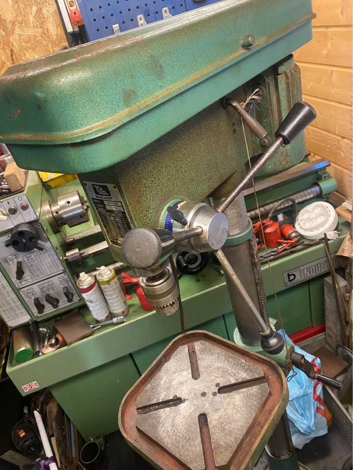

Så lige denne her på FB, sådan en har jeg brugt på et tidligere arbejde, den er faktisk ganske udmærket, og rimelig stabil, selv om den ikke vejer så meget.
Remtræk er ganske fint, det skåner værktøjet, og operatøren
Den er opgivet til 20 mm i stål, men kan sagtens bore større huller hvis man forbore, den har en 1,5 hk motor, så har den konus i spindelen, hvilket er en stor fordel (kan ikke huske om det er mk 2, eller 3 konus)

Den koster 1800 kr og er i Fredericia
