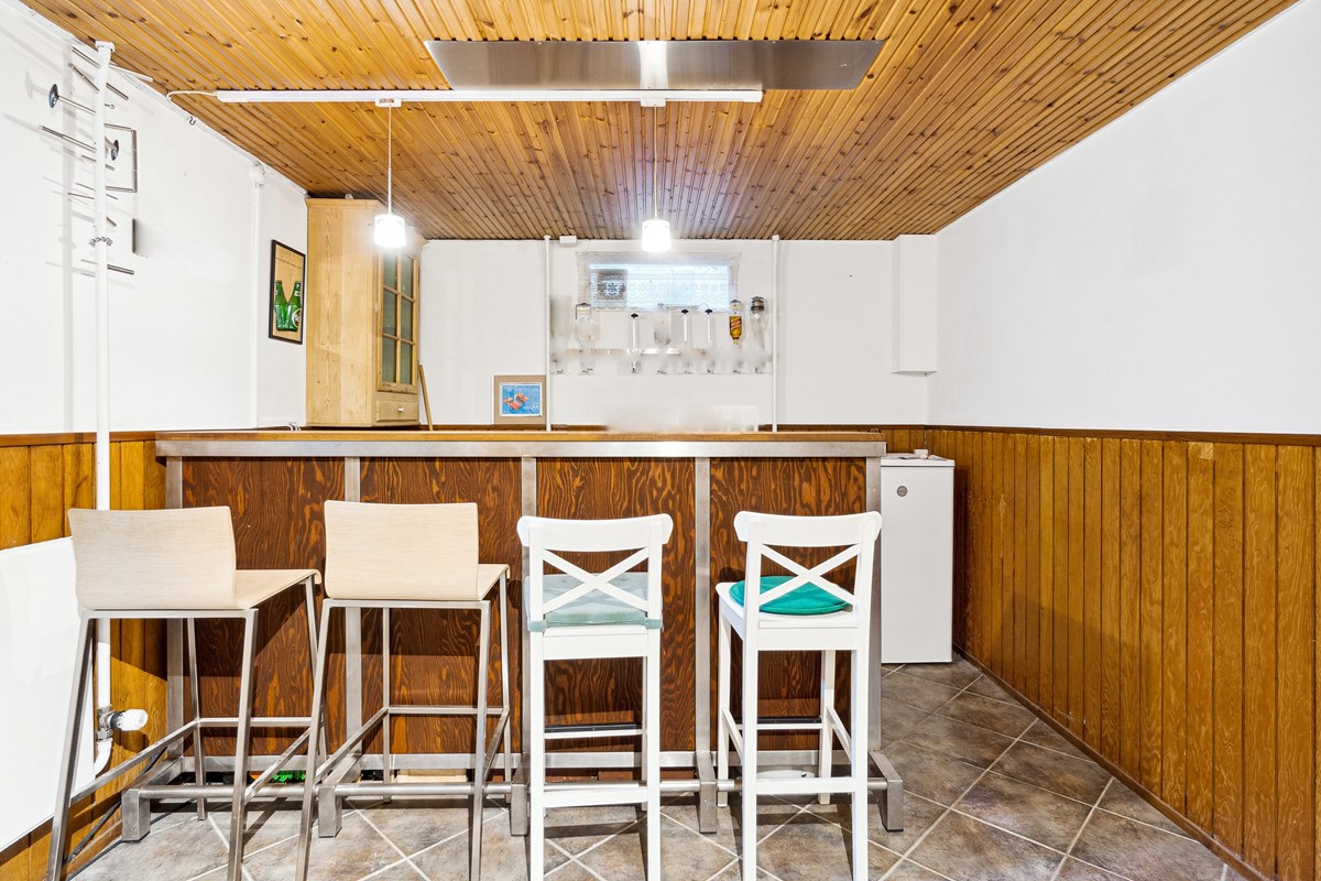

Hey folkens - vi overvejer hvorvidt vi bør fjerne paneler eller blot male i kælder. Den er dags dato fin varm og tør, men vi vil gerne gøre det lysere. Jeg tænker at jeg skal være nervøs for:
1) ... at fjerne dem og beskade evt. membran på anden side
2) ... at paneler skjuler grim væg som kræver meget arbejde
3) ... at male vil være et hestearbejde
Råd, vejledning eller andre tanker?
Talt med maler som anbefaler "3 lag spærrende" maling... er sådan en spærrende maling diffusions åben? Nævnte at det var kælder men det ændrede ikke noget, måske har vi talt forbi hinanden?
I mit hus fra 1935 skjulte tilsvarende træpaneler nogle ikke så kønne vægge som der tilmed var fugt i, selvom kælderen virkede tør og fin. Jeg fik gravet omfangsdræn, og byggede en indermur i letbeton med isolering mellem sokkel og indermur. Indermuren satte jeg på en strimmel rustfri stål for at forhindre opstigende fugt. Nu er kælderen tør og fin :-)
