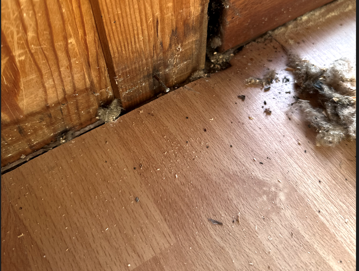

Vi har overtaget et sommerhus (fra 1988) for et års tid siden, og har i dag fjernet et par paneler for at male.
Til vores overraskelse ligner det at noget af træet er angrebet af fugt/skimmelsvamp.
Det føles ikke vådt el.lign., men sømmet var rustent så der har sikkert været vand på et tidspunkt.
Hvad ville i gøre?

Jeg tror at man må anerkende at de fleste sommerhuse er fugtige i en hvis forstand. Jeg kan umiddelbart ikke se det stor svampeangreb, jeg tager muligvis fejl. Men jeg ville tage det med ro. Er det lukket hele sommeren eller har der eventuelt været en oversvømmelse på et tidspunkt? Jeg stikker måske nallerne  i en hvepserede, men ville ikke selv være bekymret.
