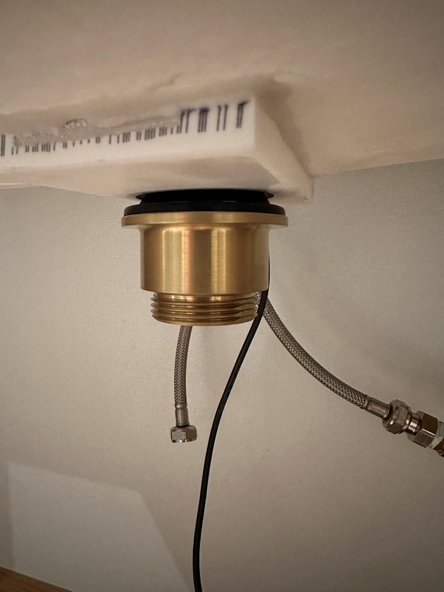

Jeg er stødt på et problem ved montering af bundventil på min badeværelsesvask.
Gevindet er færdigskruet, før den er strammet. Jeg har kigget efter ekstra tykke pakninger som en mulig løsning, men kan ikke finde dem.
Hvad kan jeg gøre her?

Prøv pakgarn eller teflon tape - eller en passende pakning.
Velkommen på LDS
Du skal have noget der er beregnet til opgaven.
Har du købt bundventilen sammen med vasken?
Prøv at afmontere bundventilen og tag et billede til os der viser hvordan de enkelte dele ser ud, og gerne et billede af bundventilen samlet - men ikke monteret.
Den nemme løsning er at tage et billigt plastspækbræt og skære og skære en afstandring. Brug 2 hulkort til henholdsvis inder hul samt omkreds.
