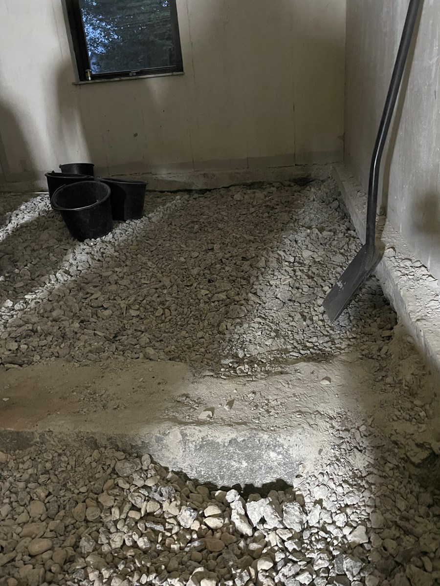

Spørgsmål om tærrændæk Batman999 45 16-10-2023 18:08 Hej,Jeg har banket mit beton gulv op, og skal til st grave ud til gulvvarme, men jeg så denne under det gamle beton den var ikke på de gamle hus tegninger. Nogle der ved hvorfor den er der? Og hvad man kalder den? 7 svar Følg tråden Annonce Annonce Annonce
BOFH 3914 8600 16-10-2023 23:23 Måske noget sokkel til en væg der er blevet fjernet eller evt en leder fra da de støbte gulvet?Du er ved at grave ud i kælder? Fortsætter husets sokkel 10cm ned under den dybde du skal grave ud til?/BOFH Giv mig min kop kaffe og et serverrum!

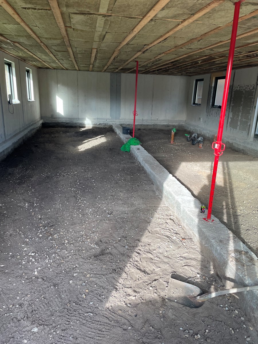

Batman999 Trådstarter 45 16-10-2023 23:32 Nej det er ikke en kælder jeg har gravet ud i, men hele huset. Der var ingen bærende vægge, men har sat nogle soldater op for sikkerheds skyld. Det ligner at han den er støbt ned i gulvet
ev elmand 30559 7480 17-10-2023 22:59 Det skal du bare hugge væk og så få isolering til at gå hele vejen igennem. Har nogen samlet det, kan det skilles ad. Samles igen ? ?m.v.h. Erik (1/2 ekspert i mange ting)
Batman999 Trådstarter 45 17-10-2023 23:02 Ev elmand: Hmm, men hvad er den der til for? Tør sgu ikke bare of hugge den op. Hvorfor har man lavet den ved du det?
ev elmand 30559 7480 17-10-2023 23:08 Det ligner ret meget en sokkel som har været under et skillerum. Der har været krav om sokkel under skillerum til bad, men jeg ved jo ikke hvilken rum der har været tidligere. Du kan jo starte med at grave ned under den et sted, for at se efter dybden. Har nogen samlet det, kan det skilles ad. Samles igen ? ?m.v.h. Erik (1/2 ekspert i mange ting) Annonce

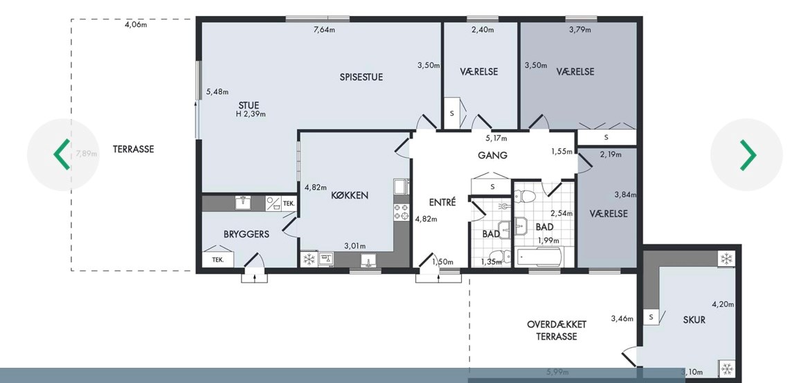

Batman999 Trådstarter 45 18-10-2023 16:14 Gammel tegning. Jeg har gravet ned på siden af den. Den går langt ned ligner den er støbt ned i fundamentet
ev elmand 30559 7480 18-10-2023 22:52 jeg har ingen mulighed for at orientere billede i forhold til plantegning. Du kan jo måle placering i virkeligheden, og så relatere det til tegningen. Der er mål på de fleste rum. Har nogen samlet det, kan det skilles ad. Samles igen ? ?m.v.h. Erik (1/2 ekspert i mange ting)
